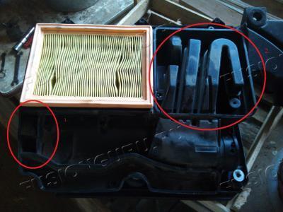

Снял и разобрал крышку.
1. Сюда подсоединяется маленький шланг из двигателя, стоит на выходе фильтр губка и резервуар с маленькой дырочкой. Я так полагаю это для удаления излишек масла?
2. Вот это что за блок. Зачем он? ведь там прямо идет воздух, назначение его не понятно. А главное что там внутри?, разобрать не смог кроме защелок пошло туго, скорее всего на клею.
Надо знать что внутри, потому что завтра собираюсь с погружением в воду отмыть эту крушку изнутри и поставить новый воздушный фильтр.
Кстате как часто надо менять воздушный фильтр?
Фильтр подогнали польский Filtron AP192 , продавцы сказали почти как оригинал. Что скажите про такой фильтр кто ставил?
Это воздухозаборник в форме лабиринта.
После мойки необходимо хорошенько продуть, просушить, у меня вода долго там булькала, сушил пылесосом, на продув.

Это "глушитель" впуска. Сглаживает пульсации воздуха на впуске в цилиндры. Из-за малого размера и практического отсутствия "резонатора" впуска, движочек у нас, и без того не тихий, шумит ещё больше.

Спасибо за ответы, искупал крышку , сушу на солнце.
И все таки интересует как часто возушный фильтр менять надо?

SAnat писал(а):как часто возушный фильтр менять надо?
по мере засорения. Обычно раз в 15 ткм

SAnat писал(а): как часто возушный фильтр менять надо?
Тут влияет часто ли по грунтовке ездишь и насколько она пыльная?
Бывают дороги, что за час фильтр так забьёшь, как за 10000 км по городу не сможешь...
