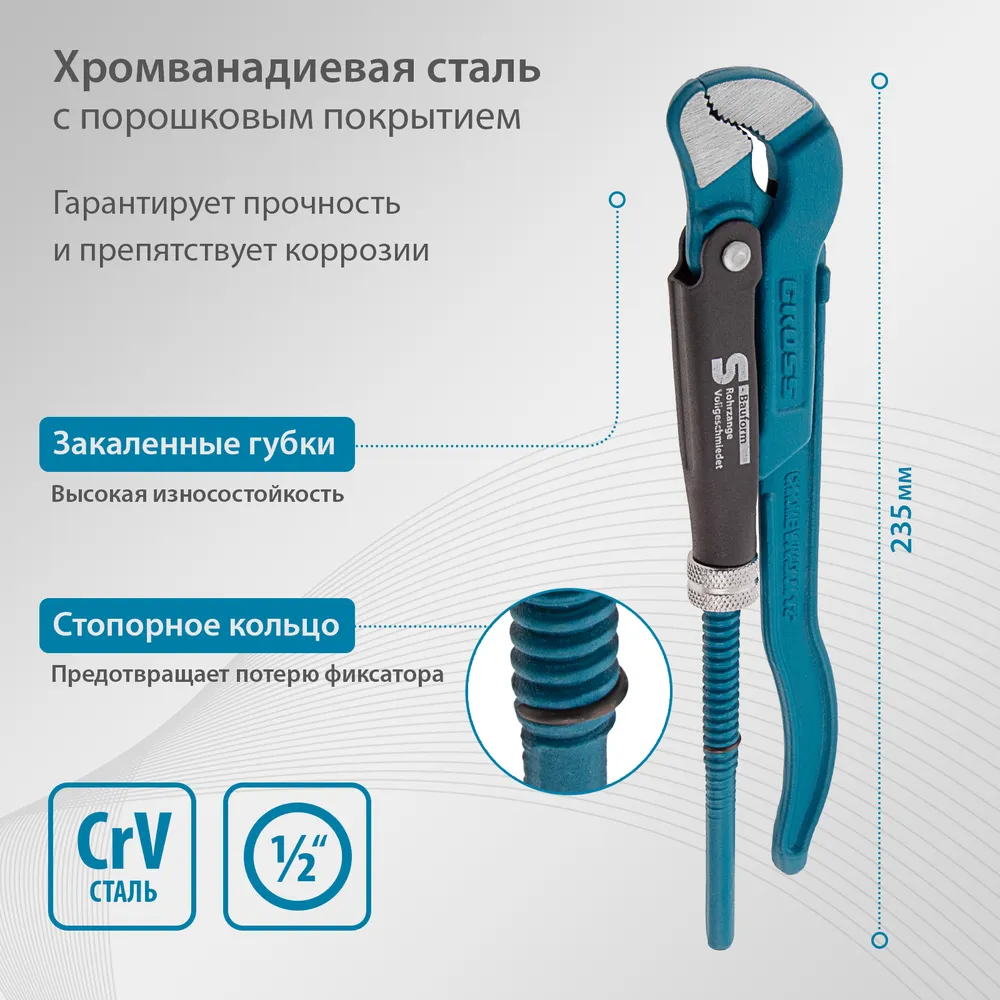

Установил новый ремень и все проблемы исчезли. Замена новый (Корея) на новый (Маршалл) и тот и другой с Озона.
Очень удобный способ, кстати, использовать газовый ключ для установки ремня. Фару снял. Генератор оставил на ослабленном нижнем болту. Позиционировал ремень по всем трем шкивам. Захватываем газовым ключом слева генератор (проушину под болт) и без большого усилия (рычаг хороший) поджимаем генератор, совмещая отверстие под правый болт (с торксом) и свободно закручиваем его до упора. После этого очередь для затяжки 2-х оставшихся. Газовый ключ решающий элемент попробуйте!
Примерно такой.
