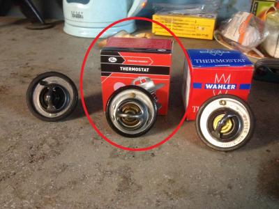

Решил поменять термостат, купил вот такой, как на фото:
Когда снимал старый, сразу заметил что на нем прокладка толще чем, чем на новом.
(На фото тоже видно, прокладка термостата который купил я, тоньше чем та, что справа.)
Когда ставил, он не плотно встал на свое место, можно сказать "болтался" там.
Но "вдруг прокатит" не прокатило..
После установки, начало выдавливать антифриз из под корпуса.
Снял его, обработал герметиком - тоже не помогло.
Все равно давит.
Вопрос:
Продается ли эта прокладка отдельно? Если да, то может знает кто ее артикул?

HANS PRIES 302 261 015
вроде она
Добавлено спустя 1 минуту 41 секунду:
FORD 1 557 898 и эту покупал

Спасибо, купил другой термостат.
Как я понял, тот термостат сам в диаметре был меньше чем нужно.
