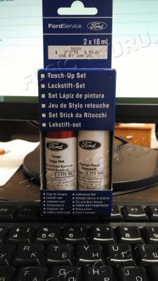

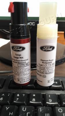

Пришел мне комплект для подкраски сколов. Собственно вот то, что в комплекте:
Как я понял идет краска, лак и типа щетка для удаления ржавчины.
Я почитал инструкцию, но ничего нормального она мне не сказала, т.к. она универсальная для 3х компонентной подкраски и для 2х компонентной.
Инструкцию оставил дома, поэтому не сфотографировать, но там в основном поясняют, что сначала нанести лак-основу, затем краску и потом лак. Между операциями выждать 45 минут. Но для двухкомпонентного как я понимаю несколько по другому все.
Скорее всего сначала краску, затем лак. И т.к. краска явн обез преобразователя ржавчины то все зачистить сначала и обработать надо. Или я не прав?

В инструкции они пишут только зачистить прилагаемой щеткой грубую ржавчину. После этого, красить. Без промежуточной обработки.
MakPol писал(а): Но для двухкомпонентного как я понимаю несколько по другому все.
Это не двухкомпонентный. Ничего смешивать не надо. Это краска и лак. Наносится сначала одно, потом другое.

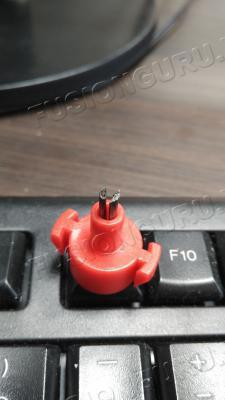

Сергейsp, :hat: Я как фото сделаю проблемных мест, именно там за консультацией напишу. Может не стоит там карандашом этим. Кстати всегда поражался, почему карандашом называют :lol: ведь кисточка там :pardon:

Карандаш - это туфта и декорация. Он парафиновый часто. Потому что, фломастер с нормальной краской, высохнет через 1-2 месяца после выпуска с завода. Подкрасочные ремкомплекты, в этом смысле, сильно лучше, т.к. там внутри нормальная нитрокраска. Да и лак существенно лучшую защиту обеспечивает, чем просто окраска.
