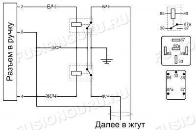

Хотелось бы иметь четкое решение данной проблемы.
Выдержки из темы, представленной у соседей:
2 реле, обыкновенных автомобильных, можно из бесперебойника выковырять.
Снимаем ручку, берем жгут и отрезаем 2 провода Белый с черной полосой и черый с желтой полосой. Из разъема в релейный блок отправляем провода, а из релейного блока обратно на жгут. Понадобится еще +12 - зеленый с желтой или оранжевой полосой и масса - черный.
Схема вот
Фото и цитата взяты с профильного форума соседний форум
Мотор один, а стекол-то два - лобовое и заднее. Мотор крутится в одну либо в другую сторону.
Дополнительно хочется знать распиновку разъема переключателя дворников.
И если не сложно, подпишите на картинке Каспера номера контактов реле, а то я уже подзабыл обозначения.

Схема доработки с обозначением номеров контактов, распиновкой релеек, по крайней мере из тех, что есть под рукой.

Правильно?
Сообщения: 42250
Re: Включение омывателя лобового стекла
#10 Сообщение *Casper* » 10 ноя 2010, 19:24
AlexKniga писал(а):Правильно?
что именно правильно??? На рисунке моя схема.

#11 Сообщение AlexKniga » 10 ноя 2010, 19:29
Правильно подписал на самой схеме номера ног?
Укрупнил подписи.

#12 Сообщение *Casper* » 10 ноя 2010, 19:32
правильно

#13 Сообщение AlexKniga » 10 ноя 2010, 19:36
Спасибо!
Во 2й контакт подключена пара белых с черной полосой проводов. И в 4й тоже пара желтых с черной полосой.
У соседей подсказали: один из пары идет в GEM, другой на моторчик.
Есть ли простой способ узнать, какой куда?
Или не разбираться и оба пустить через реле?
Сообщения: 42250
#14 Сообщение *Casper* » 10 ноя 2010, 19:46
AlexKniga писал(а):Есть ли простой способ узнать, какой куда?
Разобрать и прозвонить
AlexKniga писал(а):Или не разбираться и оба пустить через реле?
Ну я бы так и сделал.

#15 Сообщение AlexKniga » 16 ноя 2010, 19:42
Только взглянув на мотор омывателя я понял схему работы: в ручке расположен не Включатель, а ПЕРЕключатель ;).
На первой картинке моё понимание схемы работы базового варианта.
На второй показана схема Каспера, которая полностью идентична для водителя базовой.
Правильно я понимаю, что при подключении по третьей схеме отключится интеллектуальный режим дворников? (При нажимании кнопки переднего омывателя НЕ будут срабатывать дворники. Перевод во второе не фиксирующиеся положение заднего также НЕ вызовет срабатывания дворников.)

#16 Сообщение buy_val » 16 ноя 2010, 20:35
*Casper* писал(а):Разобрать и прозвонить
Вопрос: как, что покажет прибор? :o
по второй схеме нарисовано, что оба провода б/ч и ж/ч идут через реле, разве в GEM не должны ити на прямую :insane:
при таком подходе не понятно зачем прозванивать :o
Сообщения: 42250
#17 Сообщение *Casper* » 16 ноя 2010, 20:56
AlexKniga писал(а):Правильно я понимаю, что при подключении по третьей схеме отключится интеллектуальный режим дворников?
Да, но 2 провода окажутся в воздухе
buy_val писал(а):Вопрос: как, что покажет прибор?
либо КЗ, либо отсутствие сигнала
buy_val писал(а):разве в GEM не должны ити на прямую :insane:
а ГЕМу пофиг
buy_val писал(а):при таком подходе не понятно зачем прозванивать
на то и подход, чтобы не прозванивать ;)

#19 Сообщение AlexKniga » 16 ноя 2010, 22:35
Не понял, почему в воздухе? (Они же на постоянку подрублены на +12 ACC, если мы говорим о проводах в ГЕМ.)
Или ты имеешь ввиду, что если их просто обрубить, то GEM сообразит и не будет постоянно махать дворниками?
Сообщения: 42250
#20 Сообщение *Casper* » 19 ноя 2010, 11:18
AlexKniga писал(а): GEM сообразит и не будет постоянно махать дворниками?
ну да, как он поймет, что надо махать, если на него сигнал "масса" не придет?
