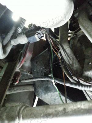

Заехал по его рекомендации в соседни бокс, где мы и начали с электриком перебирать все варианты, хорошо что он прислушался, и мы начали именно с проводов... :-)
неисправность, искали часа 2, в итоге причина отказа работы была связана из-за обрыва 2-х проводов, подходящего к датчику давления.
Все запаяли, и все заработало :-)

Sasha_ad, а подскажите, где находятся данные провода?Sasha_ad писал(а):причина отказа работы была связана из-за обрыва 2-х проводов, подходящего к датчику давления.
Поймал Фьюжа — ешь неспеша!
- Сообщения: 4955
Re: После замены ГРМ и чистки дроселя перестал работать конд
Если стоять перед открытым капотом, то нужно смотреть вниз влево к себе. Там на металлических трубках датчики, к которым и подходят провода, а еще на компрессор подходят два провода для включения муфты.
