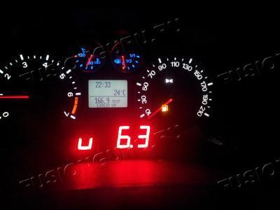

Сообщения: 42241
Re: Миникомпьютер FORD A-D-A
#96 Сообщение *Casper* » 15 май 2013, 00:04
Голодный глаз загорелся на 6.3 литра запаса.
#97 Сообщение fidel1970 » 15 май 2013, 00:13
*Casper*, шота я не понял? :eek:
Эт чего за новая проекция, почему не знаю? :mda:
Сообщения: 42241
#98 Сообщение *Casper* » 15 май 2013, 00:17
А для чего ж в ней драйвер проекционного дисплея?
Это опытный образец.
#99 Сообщение fidel1970 » 15 май 2013, 00:19
*Casper* писал(а):А для чего ж в ней драйвер проекционного дисплея?
Это я в курсе...
*Casper* писал(а):Это опытный образец.
Понятно...
Ну, дальше рассказывать будешь иль мне пока за специнструментом сбегать?
Сообщения: 42241
#100 Сообщение *Casper* » 15 май 2013, 00:20
Скажем, результат не очень удачный. В жизнь не пойдет.
