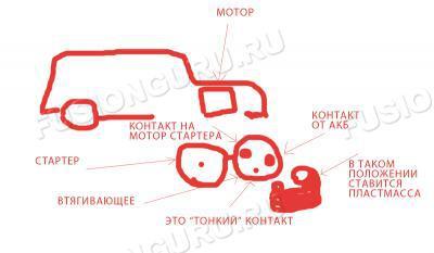

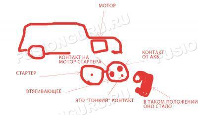

В общем попытался своими кривыми руками нарисовать, сильно не смейтесь..
Вот так примерно стоит стандартное втягивающее и пластмасса, т.е. если смотреть из ямы, то она как бы закрывает стартер.
А вот так было установлено новое втягивающее, т.е. контакты немного сместили и между ними немного другое расстояние было, поэтому из пластмассового черного короба пришлось вытянуть тонкий провод, заизолировать его и одеть отдельно, а толстый (от АКБ) остался в коробе, но короб занял иное положение.
Походу это и стало причиной, как я понимаю. Короб стал ближе к движку, начал плавится и провод начал контачить с блоком двигателя, КЗ и все последствия.
Правильно я понимаю?
Просто не совсем помню, стал ли он ближе к двиглу или нет...

Ну у меня примерно было на 90 градусов, т.е. стоя в яме я видео эти все контакты свободно.*Casper* писал(а):У меня там аналогичная картина. Только стартер бош и втягивающее карго. Тоже немного повернуто. Но я блок провода не разбирал. Сколько стоит не помню, давно. Но вроде ттт.
А тонкий вытаскивал из короба, т.к. расстояние между ними на новом реле было чуть меньше, чем на старом, примерно на 0.5 см, и они вместе не налазили, если в коробе были.

Есть такая вероятность, что от изменения угла поворота провода (самой коробки с клеммой) , толстый провод, скорее всего в районе между стартером и АКБ (там идет такой загиб, и он близко к коробке и мотору проложен), стал на кочках задевать двигатель или иную железку и плавно перетираться.hiv87 писал(а):А вот так было установлено новое втягивающее, т.е. контакты немного сместили и между ними немного другое расстояние было, поэтому из пластмассового черного короба пришлось вытянуть тонкий провод, заизолировать его и одеть отдельно, а толстый (от АКБ) остался в коробе, но короб занял иное положение.
Но есть и варианты "просто совпало" и на самом деле было что-то другое.
Добавлено спустя 5 минут 41 секунду:
У нас короче все цепи под предохранителями (коробка за АКБ), а вот этот толстый провод без , и это накладывает огромную ответственность на этот провод, ибо он очень опасен для пожаробезопасности и как никто другой он ближе всех к мотору
