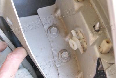

Ребяты, а вот под фарой пластмасска регулируется или нет? Типа покрутил, а фара выше-ниже стала. Нет?
- maxs-vd
Re: Фары головного света
Нет это просто нижний крепёж, при повороте фиксатор снимается.

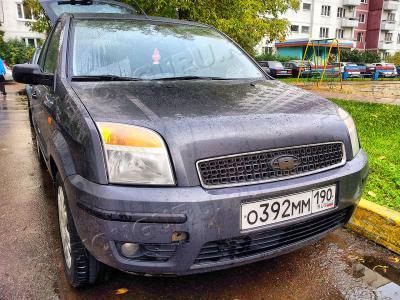

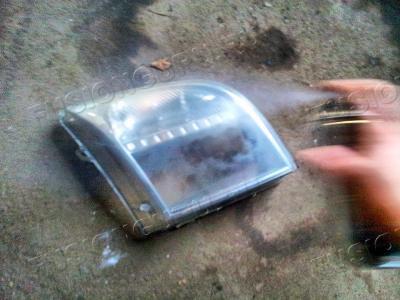

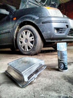

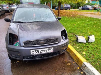

Кстати, Puwistiy, просто покрыл лаком без снятия и полировки - фары стали значительно прозрачнее. Рискнул экспериментировать только когда с донора снял "рыженькие" фары (стекло) и установил себе.
Установил новые стекла:
Смотрятся отлично!
Старые стекла (слева - мутное, права уже в лаке, 2 часа после покрытия)
Крашу второе стекло
Смотрятся отлично!
Крашу второе стекло
