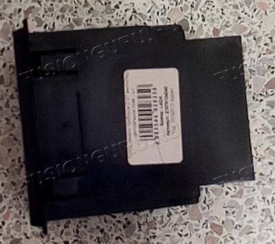

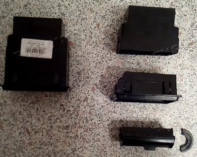

Исходные материалы: панель б/у (200 рублей), сопло ваз 2107 правое/левое -не важно (66 рублей), термоклей черный (213 рублей). Это в идеале. Пока проектировал и тестировал испортил сопло, купленное за 90 р.
Материалы

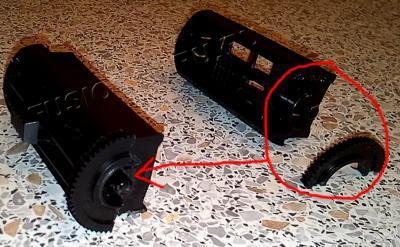

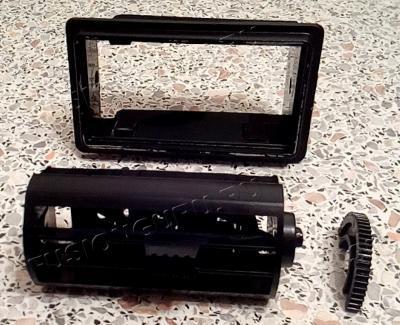

Разбор дефлектора

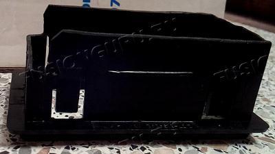

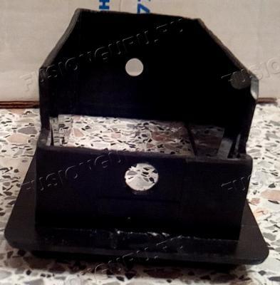

Край корпуса обрезан под железяку, на которой держится панель вентиляции. Чистое заподло, когда пошел примерять и уперся в нее.
колесо, закрывавшее сопло, обрезано и приклеено для декорации.

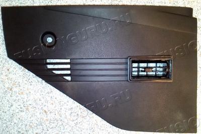

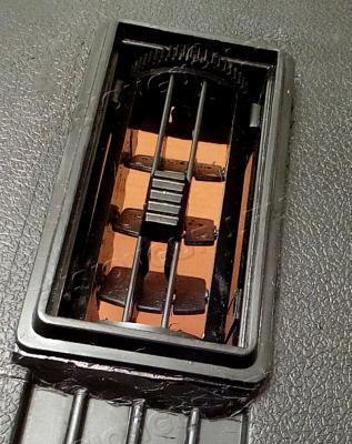

готовый дефлектор вставлен без подкладки, и соответственно, пока так ездил и тестировал, воздух шел отовсюду.

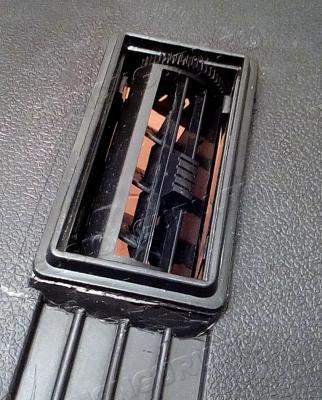

через бумагу залил полости термоклеем, подрезал. Подрезал кажется слишком прямолинейно, можно было оставить больше площадь соприкосновения с панелью.
Опустить до конца нет возможности, так как все та же железяка не дает подрезать корпус больше. Отверстие на пути. Но и так смотрится хорошо.

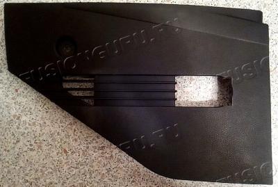

Некоторое время (минут 20-ть) ехал просто с большой дыркой, как на первой фотке. Намного комфортнее, чем с рассекающими перегородками с завода. С дефлектором интереснее смотрится. А об ощущениях и говорить нечего ! Куда надо, туда и дует.

Так я сделал из клея посадочное место, чтобы плотно вставлялся корпус дефлектора, но при этом был съемным. Сам вращающийся элемент вытащить из корпуса невозможно, если грани, куда вставлены шарниры, недоступны. Только выламывать и вставлять новый. Сделано на всякий случай, поэтому заливал через бумагу :) А как патент оформить ?

Прошу добавить в статью: "термоклей, который залит снаружи с целью прокладки и ликвидации дыр, держится хорошо. Внутри заливать категорически нельзя, как оказалось. Клей расплавился, потек. Не ручьями по просторам подторпедного пространства, но соплями конечно повис. И самое неприятное, он заблокировал дефлектор, направить поток воздуха куда захочется теперь нельзя. Почистить не проблема, клей слезает корочкой. Но мелких деталей и соприкосновений там слишком много. Лучше поменять вращающийся элемент. Думаю, внутренние полости можно заткнуть паралонкой, как это сделал команданте :)."
Для себя я сразу выставил правильный угол и все это время не испытывал никаких неудобств и неприятных ощущений как от жара, так и от холода. Оставлю так, как есть. Когда приспичит, поменяю, может летом. Запасной имеется.

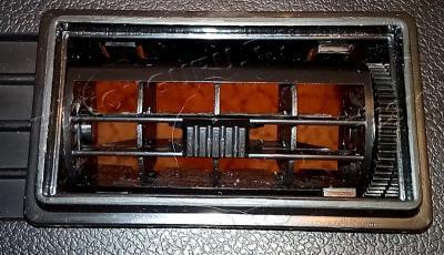

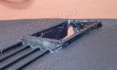

Добавить в статью:
Снял заплывший клеем дефлектор:

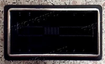

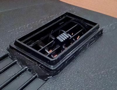

#58 Сообщение коб®ыч » 27 сен 2018, 12:52
Установил новый:
