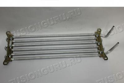

Puwistiy, Не плохой радиатор,но вот мучает меня одна мысля. как сохранить равновесие между недогревом и перегревом масла гур. Ведь действительно зимой оно может дольше прогреваться, а летом..
а летом наверно и ладно! не горячее и хорошо)
Знаю что у таких жижек есть рабочая температура.
так вот, может друзья дяди Форда знают что именно небольшой кусок трубки (родной "радиатор") обеспечивает этот баланс?

- Puwistiy
Re: Охлаждение ГУРа.
ну как вариант померить длину родного и этого радиатора. а так важно чтоб перегрева не было.
