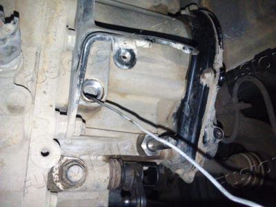

Крепление троса выбора передачи у меня было сломано...и держалось на проволоке (машину брал б/у). В один прекрасный момент проволока обломалась...и трос соскочил. Передачи 1,2 вообще перестали выбираться. Поставил трос на место, опять же на проволоку и на хомут. Все стало вибираться..но появился этот тугой ход... влево и вправо.

Видимо именно так и есть. Зажал чехол троса при креплении проволокой.SerG46 писал(а):Может я просто перетянул крепление троса?

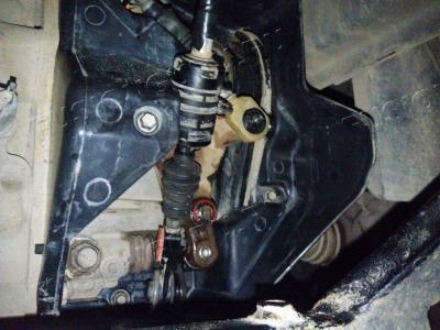

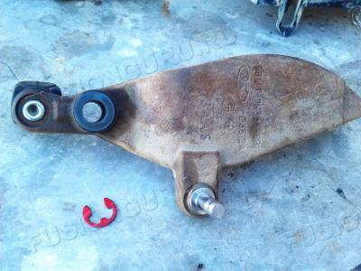

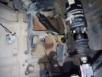

Итак, добираемся до механизма под днищем и вскрываем тонель КПП в салоне.

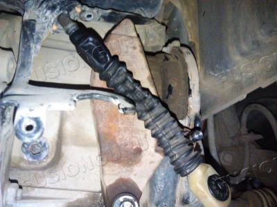

Под машиной снял пыльники с тросов и ого
Вы думаете там все ржавое, потому что я ныряю по самое не балуйся?
Я тоже так думал, однако тросы чистые в заводской смазке, блестят
Пыльники оставляем снятыми.
Отсоединяем тросы под машиной , отсоединяются простым кручением, если туго идет отверткой помогаете, шатая оранжевые торчащие части в механизме, они у меня зацепляются намертво и только отверткой помогая их шевелить крутится разъем.
В салоне от ручки КПП тросы сдергиваются отверткой, обратно насаживаются очень туго, мне помогли в этом деле клещи
Овальная часть троса , которая одевается на ручку КПП, хорошо ложится в промежуток между острой частью и ручкой клещей.

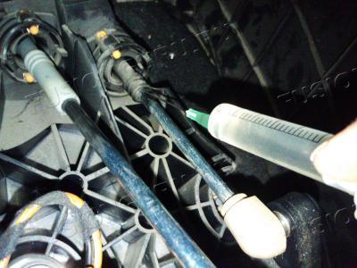

Взял я бензина, шприц, сел поудобнее в салоне и понеслась.
Долго муторно, но заливал помаленьку в рубашку и дергал тросы. Причем довольно быстро усилие нарастает и дергать становится тяжелее, родная смазка разводится бензином.
С перерывами, в итоге через 2 часа таки снизу пошел бензин. За 2 дня помыл на 2 раза бензином, не спеша , давая подсохнуть.
Чтобы ускорить процесс можно снизу подлезти, всунуть трос до упора надеть пыльник и дернуть на себя
Он вот так сожмется и медленно будет выправляться и тянуть на себя через весь трос воздух с бензином.
В итоге передачи стали включаться с очень приличным усилием, рука уставала ездить на машине. При этом был слышен легкий звук, как трос ходит в рубашке.
Ну у меня был отпуск, поэтому ездил я несколько раз.
В общем неделю , это дело простояло, чтоб бензин полностью испарился.
Взял я морозостойкую синтетику, трансмиссионку.
И снова тоже самое, шприц, дерганье тросов.
Заливал также сверху, но трансмиссионка это вам не бензин, и не силиконовая смазка , которую льют некоторые товарищи в тросы. Трансмиссионка она гуще, она еле через толстую иглу шприца проходит.
Кароче дело очень долгое, периодически заливал в тросы, сколько ушло по объему не знаю, но через 4 дня с начала ее заливки и постоянной доливки в тросы по раз 5 в день, я ее таки увидел внизу, наконец дошла.
Долго и муторно. Но оно того стоило:
1. Она гуще силиконовой, так что просто по тросам вниз не уйдет. Она оттуда никуда не денется.
2. Передачи стали включаться как пушинка, но четкость того что воткнулась осталась, я мизинцем легко могу передачу воткнуть
Само собой задняя как была гребанным говн...... такой какая она есть, так и осталась. Задняя включается абсолютно также, ни малейшего изменения

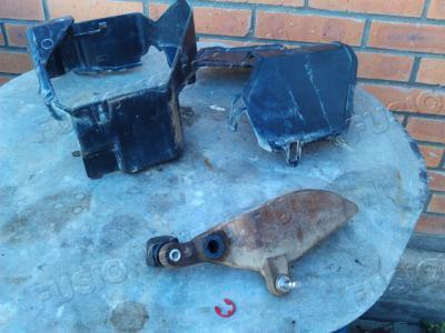

Ну а дальше, почистил собрал механизм, хотя грязным он не был.
Проверил масло, почти под пробку

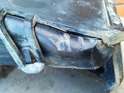

Единственный косяк, от кого-то из предыдущих владельцев. Вмятина на пластмассовой коробке КПП.
Эх, нехорошо ездить без защиты
Взял фен и выправил.
Ну и собрал
В целом: летом все гуд, четко и легко включается, легче, чем было. Реальную картину покажет только зима.
