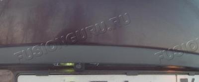

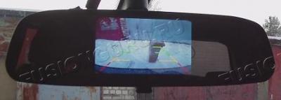

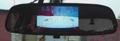

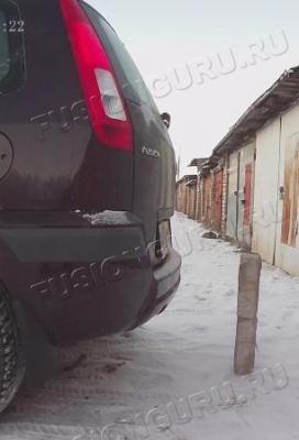

Сообщение osa57 » 11 фев 2014, 13:24
*Casper* писал(а):repon :а что с углом камеры от шкоды, не знаете?Не знаю. Вот если б кто предоставил бы камеру для экспериментов. Ну или выложил бы материалы...
Камера ЗВ CCD Sony 170 град. от шкоды (из прозрачного пластика, пришлось ему сделать небольшое обрезание и дырдочки немного не подошли) из китая, зеркало ЗВ оттуда же.
Месяц радуюсь, ночью освещения заднего фонаря хватает за глаза, 3 недели не протирал (к вопросу о грязи), если грязь сухая, то некритично, недавно лужи были - забрызгало, но силуэты видно. По колее и центру видно, что не подходит. Поступил просто - разобрал зеркало ЗВ и внутри натянул ниточки по своей колее.
SAnat писал(а):Вопрос: зима сзади все белым бело, надо проехать задом по снежной тропке у которой бордюров/снежных отвалов по бокам нет, никаких объектов для ориентирования нет, то есть белая пустота, в зеркалах вообще не видно куда ехать, тоесть видна белая пустота, тропку не различить, в этом случае на камере что-то различить можно ?
Различить можно, ежели постараться, т.к. плоское всё, необъемное, увы.
Звиняйте за качество фото -регистратор близко не снимает.,,,,

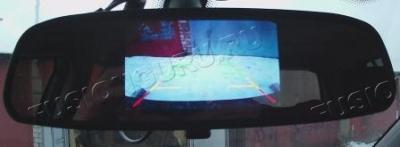

Сообщение osa57 » 13 фев 2014, 12:29
Камера ЗВ, ночь. Освещение от грязных задних ламп.

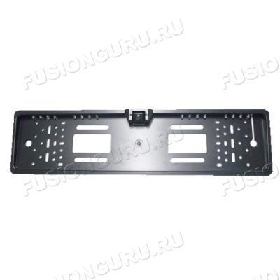

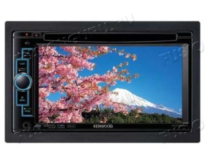

купил такую рамку с камерой
и вот такую магнитолу
настроил камеру, так, чтобы был виден край бампера, для остального смотрю в зеркала.
единственный минус :pardon: - пачкается)))) в остальном очень доволен! и супруга тоже!
