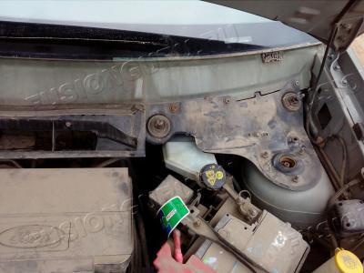

Опять мокрое водительское место.
minardi
- Сообщения: 14
- Зарегистрирован: 08 июл 2017, 21:42
Re: Опять мокрое водительское место.
Вот тебе и немецкие инженеры((( А чем это лечить?
ni2ke
- Почётный борец с помехами
- Сообщения: 933
- Зарегистрирован: 27 мар 2014, 16:00
- Полное имя: Николай
- Откуда: Махачкала (05)
Куском проволоки или прутиком...minardi писал(а):Вот тебе и немецкие инженеры((( А чем это лечить?
И инженеры здесь не при чём - попадают листья и прочий мелкий мусор, вот грязью и забивается.

minardi
- Сообщения: 14
я жабо снимал, в каком месте проволокой орудоватьni2ke писал(а):Куском проволоки или прутиком...

minardi, лучше один раз увидеть...

Тут нужно понять и поймать момент, в каком случае вода попадает в салон:ERV писал(а):Максим, а не заглушка ли там отошла
1. По езде по лужам (вода в салон попадает снизу).
2. После дождя (вода попадает сверху).
В моём случае вода обнаруживалась поутру после ночного дождя - это однозначно засорённый дренаж.
Если снизу - то искать выпавшие заглушки.

ni2ke
- Сообщения: 933
Я сам по этому поводу голову ломал, думал что всё проверил, уже на проклейку лобового стекла грешил, даже герметик специальный на Экзисте заказал... Снимал жабо с дворниками два раза, а вот дырку эту забившуюся так и не увидел...karlos_on писал(а):Конечно проверю еще раз, но ума не приложу как оттуда может попасть в салон. Ведь в салоне все заглушки целы, в порогах воды нет!
Приехал в мастерскую по переклейке стёкол записаться, а мне там объяснили, что из-за стекла такого быть не может. Тут же при мне мастер разобрал жабо и прочистил эти отверстия - засорены были грязью. После этого воды в салоне ни разу не было. Даже денег не взял, сказал, что за такую работу большое спасибо - в самый раз...
Но у меня вода в машину точно только сверху попадала - после каждого сильного дождя на стоячей машине, а по еде по лужам такого не было.

ni2ke,
речь идет об отверстии в районе моторчика стеклоочистителя?
karlos_on, да, там их два.
Кстати, в руководстве про чистку дренажных отверстий (стр. 308) указаны только двери, порогов и отверстий под жабо нет.
Не помню... плесни пару литров воды на стекло и глянь где она соберётся - там и должно быть отверстие.minardi писал(а):Снял жабо и... где тут чистить?
