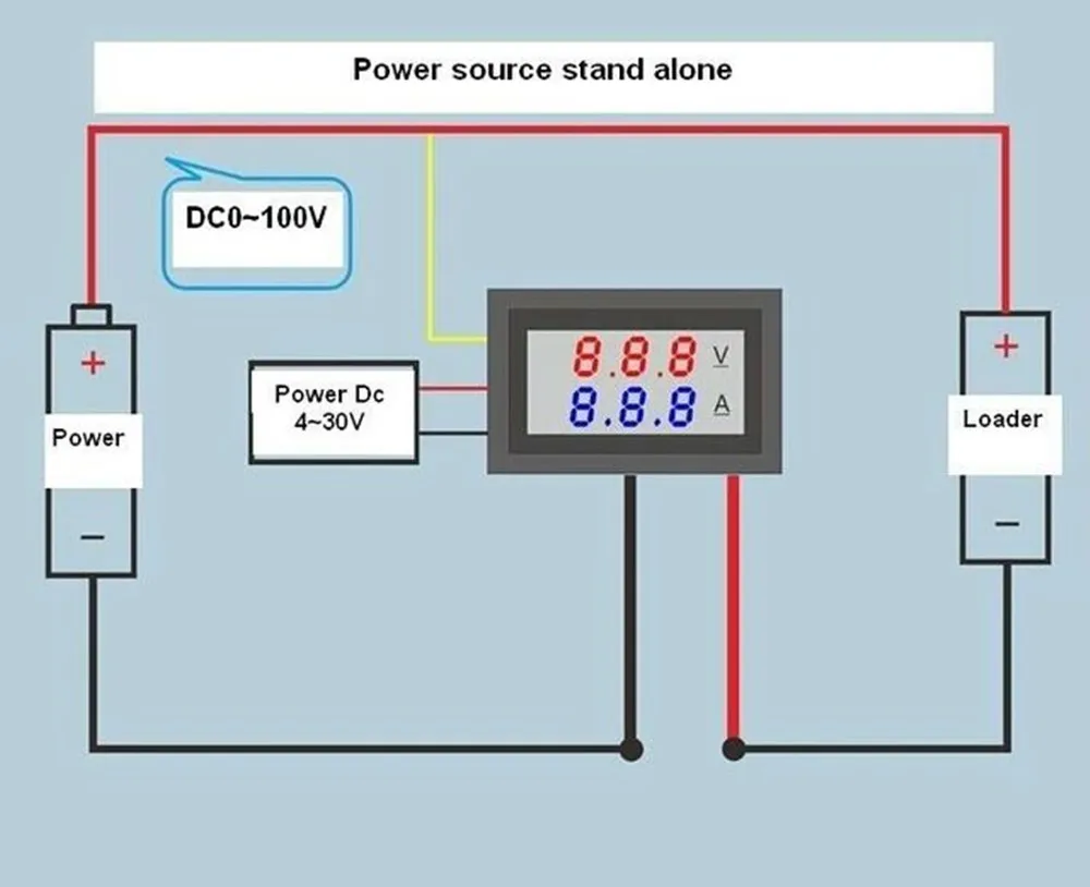

Амперметр-вольтметр который умеет считать емкость отданную ссылка
Чего-то я запутался в трёх проводах... :o
Как правильно подключить эту штуку?
На входе конвертора подключу вольтметр (для контроля напряжения донора) , а на выходе измеритель ёмкости.
Подключал жёлтый на OUT+, толстый чёрный на OUT-, красный толстый в воздухе, нагрузка не подключена. В итоге - КЗ.
Зарядка через инвертор и другие варианты
Добавлено: 16 апр 2019, 22:38
serg_2007, Отдельное питание не нужно. Плюс питания вольтметра на силовой плюс. Минус питания заизолировать и никуда не подключать. Земля будет идти по силовому.
Если цвета и расположение совпадают с этим
то:
* тонкий красный к желтому и на плюс. Тонкий черный изолировать.
* толстый черный на минус, если нужен только контроль напряжения.
* если напряжение и ток, то разрыв цепи по минусу- толстый черный к донору, толстый красный к конвертеру.

Отдельное питание на источник подается по такой схеме
Минус питания и силовой минус должны обязательно быть гальванечески развязаны.

serg_2007
Огромное, спасибо! Всё доходчиво разжевали.
Но ещё есть вопрос.
Doc Brown писал(а): ↑
16 апр 2019, 22:38
Ток,наверное, логичней измерять на выходе конвертора. Тогда толстый черный к выходу конвертора, толстый красный к аккумулятору?
Добавлено: 16 апр 2019, 23:47
Да. Всё верно. Толстый черный идет к источнику питания (конвертер), толстый красный к потребителю (АКБ-акцептор). Плюс с конвертера идет на плюс потребителя и на вольтметр.
