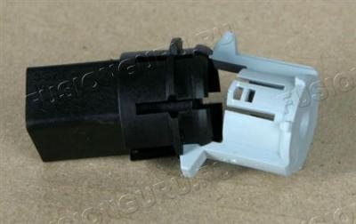

Как этот коннектор разобрать???
Нечаянно в руках нажал кнопку и она заблокировалась, то есть зажалась и теперь не входит в просверленную дырку!

Две спички снизу вставить :)

Спасибо!
Разобрал!
Повезло что не сломал ушки!
Теперь вход сидит как влитой!

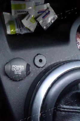

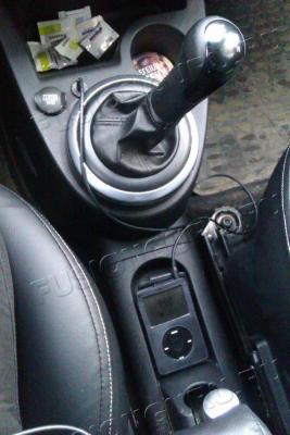

Только недавно заметил как все удобно во Фью все-таки сделано.
Код детали: 1 365 708 (Гнездо AUX) черненькое :)
Просверлил и доработал напильником отверстие, и теперь AUX стоит в штатном месте, проводка уже была.
"Шумов" вроде как нет, только если заряжаешь что-нибудь от прикуривателя, но оно и понятно.
