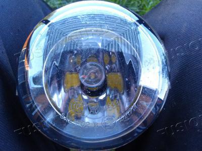

#23 Сообщение fidel1970 » 20 авг 2010, 08:01
Ну, вот и открылась "страшная тайна"!
Вчерашние заплывы подтвердили, что правая ПТФ моей Фьюжки негерметична... :(

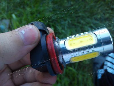

#31 Сообщение SAnat » 30 июн 2015, 09:19
Ух буду некропостером щас.
Думал где писать, а вот и тема есть оказывается.
Мои ПТФ регулярно ныряют. Но воду толком не набирали и не набирают.
В том году началось запотевание.
Даже нырять не надо. Дождь пошел похолодало и все - потеют.
Сначала правая спустя полгода левая.
Уже и сушил много раз, и герметик мазал в стык ПТФ и лампа.
Не помогало. Все перепробовал.
Да и от влаги начали диоды в лампочках помирать. Не любит электроника в них влагу.
Да и сами лампочки они не греют толком, поэтому толку в осушении фары никакого.
Но правда нырять не боишься с такими ПТФ, стекло не раскаленное не лопнет у ПТФ.

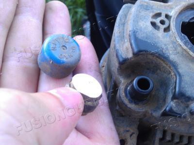

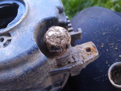

В этот раз решил смотреть в сторону , должна быть не герметичность, а вентиляция как в фарах.
Полез а там грязи, это еще ничего
Под самим фильтром, еще больше, кароче отверстия вентиляции изнутри грязью забиты были.
Прочистил, на солнце просушил, собрал, катаюсь, пока норм, и дожди и похолодание держит, не потеет.
Вот фильтрик такой стоит на вентиляции
Ну и кроме того отрегулировал высоту лампочек крутилкой на ПТФ
Чтоб били светом вниз.

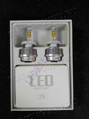

Re: Запотевание ПТФ
#39 Сообщение buy_val » 01 ноя 2015, 15:07
я ж говорю вот эту:
попробовать вместо штатной Н4?
