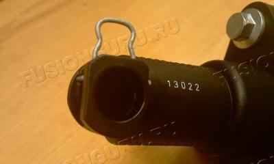

Как выглядит защелка? не скрепка, а защелка именно? У меня её потеряли. Может, можно её чем то заменить?
Re: Течь из блока ТСМ
Примерно так.user39 писал(а):Как выглядит защелка?
user39 писал(а):Может, можно её чем то заменить?

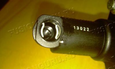

fidel1970, это не та трубка. у той номер 1216380 Мне кажется, что мы про разные трубки говорим. В блок управления сцеплением входит пластиковый конец. (у трубки 1216380 один конец с пластиковой насадкой, второй с металлической.) Второй её конец вставляется в само сцепление. Так вот, на пластиковом конце протечка. Кольца мы пробовали разные ставить - не помогает ничего. Жидкость течёт между трубкой и наконечником.
Так вопрос в том, что не даёт тормозухе вытекать на выходе из блока управления сцеплением?

http://xn--96-jlc3bkw.xn--p1ai/users/fo ... /m4931.jpg - вот эта трубка. Течёт из правого конца. на этом конце на металлическую трубку надевается пластиковая насадка. Потом ещё какая то штука, которую мы потеряли и разыскиваем. Потом она вставляется в блок управления сцеплением и вставляется скрепка. Вот как выглядит штука, которую мы потеряли? И чем её заменить?)))
Добавлено спустя 1 минуту 19 секунд:
fidel1970, Мы пробовали на пластиковый конец одевать кольцо резиновое. Но жидкость просачивается между насадкой и трубкой. Там, мне кажется должен быть какой то упор или что то подобное. А трещин нет. деталь какую то наверно потеряли, вот её и ищу
Ну, так в сообщениях выше об этом упоре и говорится. Фиксирующий зажим.user39 писал(а):Там, мне кажется должен быть какой то упор или что то подобное.

ТЕчёт вот отсюда
Добавлено спустя 6 минут 43 секунды:
Вот конец шланга, который туда вставляется
Как много вопросов
Добавлено спустя 17 минут 58 секунд:
ТЕчёт вот отсюда
Скорее всего нет. Эта деталь к трубке не относится.user39 писал(а):если купить новую трубку - то он будет в комплекте?
На ГЦС Газели я делал точно. Думаю и этот фиксатор можно из сталистой проволоки согуть.user39 писал(а):Его может можно самим сделать?
Вот, только как конкретно выглядит фьюжиковский фиксатор я не ведаю...
