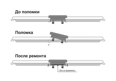

Ну как, починил защёлку бардачка? У меня тоже такая неисправность была, правда похуже )) Кнопка-защёлка вапче на липочке болталась (сломалась с одной стороны пластмассовая полуось кнопки). Снял крышку бардачка. Разобрал её. Пришлось немного её "поломать" (чтобы подобраться к кнопке) - к крышке приклеена была с внутренней части ещё пластмассовая "подкрышка" (не знаю как её назвать правильно), поддел её плоской отвёрткой и сорвал с клея. Откусил у кнопки оставшуюся полуось. Потом в кронштейнах крышки и кронштейнах полуосей кнопки просверлил отверстия под стальную проволоку (всего 4 отверстия). Сверлил не сверлом а куском стальной проволоки прибл.10-ти сантиметровой длины, потому, что сверлом обычным с нужного ракурса к кронштейнам крышки не подлезть. В эти отверстия вставил проволоку (ось). Кусок проволоки взял от остатка стальной струны (раньше на них занавески вешали, может кто помнит). Её же саму и использовал для изготовления оси защёлки. Проволоку (ось) загнул с двух сторон, чтоб она не вылетала из кронштейнов крышки. В обратном порядке собрал крышку (применял клей МОМЕНТ). Вот уже как года 3 или 4 работает безотказно! Жаль, что фото не сделал самого процесса. Могу нарисовать Корелом приблизительную схему, если кому интересно:

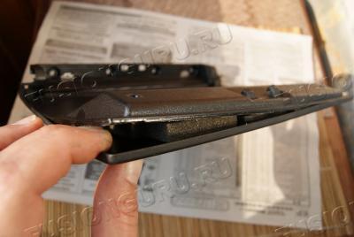

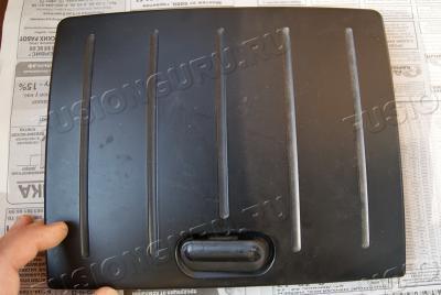

Дорогой Каспер!
Добавь, пожалуйста, фотки в статью, будет симпатичнее.

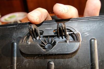

Крышка крепится на четырёх саморезах, вот так выглядит снятая.

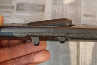

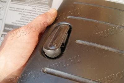

Вид перекошенной кнопки.

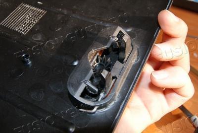

Разламываю.

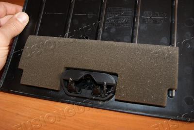

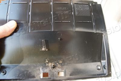

Нижняя часть крышки.
Верхняя часть крышки.

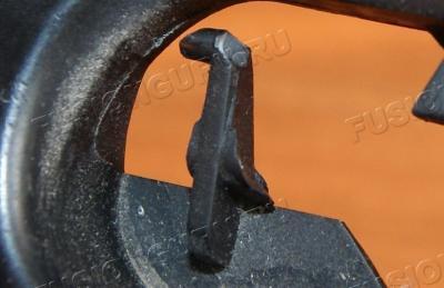

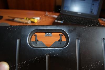

"Поломатый" шпенёк.
Так как у меня сломался шпенёк только с одной стороны кнопки, я вставил самопальную ось ( гвоздь диаметр 1.2 мм ) с одной стороны, предварительно просверлив отверстие сверлом на 2 мм. Глухое отверстие там уже есть, туда и входит обломившийся шпенёк.
