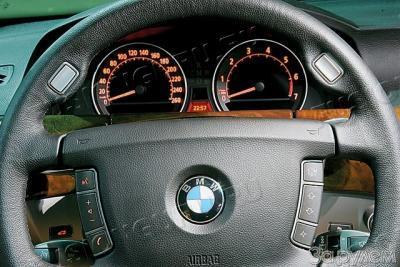

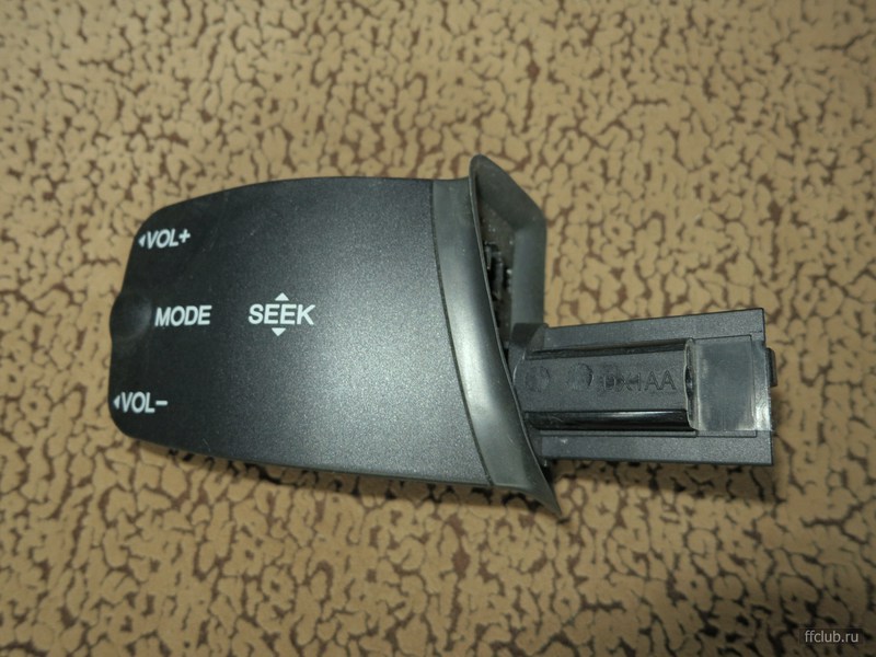

А можно фото (если у кого есть) этого переключателя, я думал он на руле кнопки выводит, а прочитал, выше, что коленкой можно задеть, вот этого не понял.
Я хочу сделать кнопку переключение треков вперед наза и кнопку поиска след. прошлой радиостанции, т.к в машине нет мп3, а по радио одна фигня часто щелкаю туда сюда. и в пути иногда вечно нажимаю на кнопку "М", за что потом приходиться отвлекаться от дороги. вот думал такой переклчатель спасет положение дел, или ошибаюсь?

Именно эти функции подрулевой и делает.msv писал(а):Я хочу сделать кнопку переключение треков вперед наза и кнопку поиска след. прошлой радиостанции
Вот как он выглядит снятымmsv писал(а):А можно фото
Вот где установлен
Сбоку слева на рулевой колонке под переключателем поворотников. Не обращайте внимания, что на фотке Транзит - на Фьюже он в том же месте. Просто первая хорошая фотка, которая попалась.

Реально, но придется подбирать сопротивления элементов управления, чтобы магнитола понимала команды.msv писал(а):И второе я думал вот типо такого сделать, это реально
