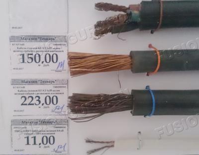

Обычная медь на воздухе превращается в это за полгода (черный кг 35 на витрине, только кг-25 пока свежачок висит меньше месяца).
Я знаю 2 способа защитить кабель от окисления внутри наконечника:
1. Лужение.
2. Медная смазка внутрь прыскается жидкая и герметично сверху термоусадка.
Пожалуйста можно и другой кабель не КГ, не ПВ3 и прочие, которые окисляются, а другие, только вот цена от 700руб. метр.
Если кто предложит вариант как сделать лучше, буду только рад.

Итак нужно заменить короткие родные кабеля массы и стартера, к тому уже местами контакт плоховат.
Варианты отечественных:
1. КГ - ХЛ
КОНСТРУКЦИЯ:
1. Токопроводящая жила: - КГ-ХЛ - из медной проволоки не ниже 5 класса гибкости;
2. Изоляция:- КГ-ХЛ - холодостойкая резина.
3. Оболочка:- КГ-ХЛ - холодостойкая резина.
В одножильных кабелях марки КГ-ХЛ допускается замена изоляции и оболочки изоляционно-защитной оболочкой.
Температура эксплуатации, °С - от -60С до +50С
Срок службы, лет - 4
От себя:
Качество меди паршивое окисляется и чернеет на воздухе быстро.
Мягкая оболочка в -30с не дубеет, но и легко повредить перетиранием.
Оболочка от тепла (например на солнце у меня) высыхает и быстро приходит в негодность, 4-5 лет срок заявленной службы.
Цена метра 35кв. - 230руб.

Медь понравилась, у меня есть ргкм 8мм. дак медь из жилы на воздухе лежит уже 4 месяц и почти как новая, покрытие окислами не видно в отличии от КГ и ПВ3, которые в хлам окисляются на воздухе.

4. Фирменные кабеля для прокладки музыки сечения 2ga.
Есть тоже разные изоляции, цены начинаются от 500руб. за обычную не луженную бескислородную медь.
Я вот к ргкм склоняюсь, да к агрессивным средам изоляция не предназначена, но можно сверху термоусадку одеть. Вообще все эти кабеля предполагают одевание сверху защитным слоем термоусадку и потом еще гофру.
Вот такие думы пока, хочу как лучше сделать, кто-то скажет хочешь как лучше купи завод, предложите заводской кабель подлинее и желательно немного повыше сечением , возьму без вопросов.
