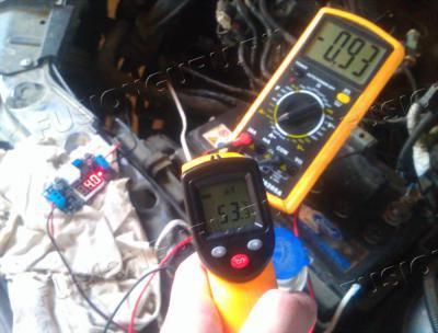

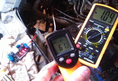

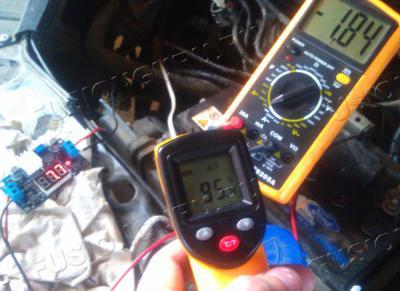

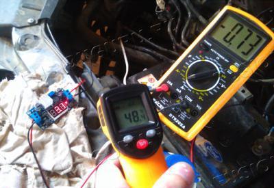

Я взял обычный (мною любимый) led драйвер с регулировкой только по напряжению на микросхемке LM2596.
Только дополнительно на микросхему наклеил радиатор.
Потому, что микросхема рассчитана на 2А, и с радиатором недолго можно давать 3А.
И понеслось. Подключаем через него помпу.
Слева Вольтаж,
По центру температура радиатора,
Справа Амперметр
7.7в - помпа работает значительно тише, ее хватает , чтобы выровнять температуру на железе мотора с температурой ОЖ. Хватает греть салон на заглущенной.
5.3в - это то что выставлю я себе. Помпу практически не слышно. Температура между железом мотора и ОЖ на холостых отличается уже на 4 градуса. Помпы хватает прогнать жидкость по кругу и эффективно греть салон даже на 3 скорости печки.
4.0в - помпу даже рядом не слышно. Температура между железом мотора и ОЖ на холостых отличается уже на 6-7 градусов. Помпы хватает прогнать жидкость по кругу и эффективно греть салон на 2 скорости печки.
3.1в - нижний предел, ниже помпа начинает жалобно пищать, уровень шума не комфортен, на 3,1в ее еще не слышно. Температура между железом мотора и ОЖ на холостых отличается уже на 7-10 градусов (практически как без помпы). Помпы хватает прогнать жидкость по кругу и эффективно греть салон на 1 скорости печки (на 2 уже воздух остывает и греет хуже).

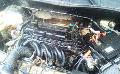

Ну значит согласны, будем фигачить помпу как в видео, на коробку АКБ.
По нагревателю пока думаю, электротэн на антифриз или же все таки термос.

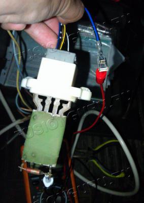

Вот такой керамический резистор ограничевает ток, напряжение не трогает.
Кстате вот распиновка его на фото, снятый контакт плюс на резистор, остальные на 1-2-3 скорости, по толщине проводов там понятно на какую скорость какой из них.
Подцеплялся и как на фото до резистора, так и после непосредственно перед вентилятором.
Потребление вентилятора при напряжении 12,3в:
1 скорость - 3,4A ( это точные цифры , не 4,6А , этот замер был с клеммы АКБ с другими потребителями, поэтому неверно посчитал)
2 - 5,3A
3 - 8,6А
4 - 11,5А (напрямую минуя резистор).
Несмотря на массивность и жуткий нагрев потребление резистора не велико и составляет 50-100мА в зависимости от скорости.
Смысл сносить резистор и ставить понижающий преобразователь никакого.
Вывод и печаль - 1 скорость 3,4А и точка.
Можно сделать меньше, но я не хочу потеряю в воздушном потоке.

На сигналку вывести канал на помпу и за 5 минут до любого пуска движка в мороз пускать электропомпу, чтоб она горячий антифриз прогнала.
В общем рад любой критике, пока не начал резать шланг обратки. Пока еще можно сделать по другому.
Краткие выводы по видео:
1. Помпа свободно дуется и пропускает жидкость, в выключенном состоянии не мешает родной помпе гонять антифриз. Изменений не замеченно.
2. Родная помпа на заглушенном моторе не мешает этой помпе. На выключенном двигателе жидкость циркулирует от электропомпы.
3. Электропомпа оказалась эффективна даже на обратке.
4. Родная помпа не справляется на холостых в передаче тепла от железа двигателя на охлаждающую жидкость.
Электропомпа, включенная дополнительно на холостых, реально помогает быстрее прогреть ОЖ (думаю буду постоянно включать на прогреве мотора зимой).
5. Помпа шумновата. И крупновата, но бошевская просто золотая по цене, а эту (до 1000руб.) не жалко.
6. Помпа жрет много, 3А для зимы многовато, учитывая , что у меня и так короткие пробеги и постоянные небольшие стоянки и снова пуски мотора.
Об этом ниже, расскажу как снизить шум от помпы и потребляемый ток.
Добавлено спустя 4 минуты 29 секунд:
Забыл указать помпа от газели идет либо на 16, либо 18мм по штуцерам. Я взял на 18мм.
У форда обратка 19-20мм, поэтому на 18мм помпу шланг обратки форда садится не туго, но с легким усилием.
Но не течет пока, все равно когда буду собирать подмотаю штуцера фумкой.

Поэтому делаем так, пробуем понизить потребление помпы.
Слева Вольтаж,
Справа Амперметр
Вывод:
Ставлю на 5,3в 1А помпу.
Ставлю без зажигания, будет работать через реле, а реле включаться от АСС. Этим с экономим еще 1,5А.
2 - 5,3A
3 - 8,6А
