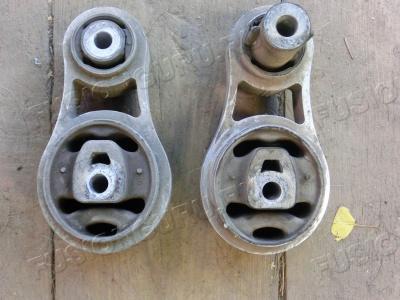

Итак - встала проблема - опора накрылась тазом. Возможно даже медным :)
Вот они красавицы

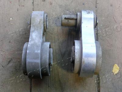

Всяким скептикам на заметку - посмотрите на форму опоры. Что моя, что Димона - с завода.

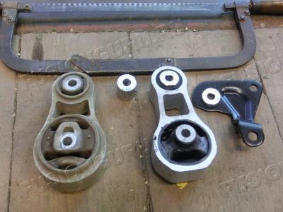

Далее, в загашнике оказалась новая, совсем нулевая опора для механики
Но нам-то надо на автомат.

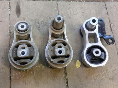

Подумали мы немного, еще немного. Ну и приложили к фашистской опоре советский инструмент
"Уаааээээ, сказали русские мужики" :)
Была опора механическая, стала автоматическая. Еще несколько движений напильником и готово.
