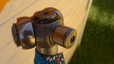

Выяснил в чем причина закусывания. Разобрал сегодня внутренний ШРУС, а ему хана. События развивались, видимо следующим образом.
Во время ДТП трипоид вылетел из стакана ШРУСа, провернулся, а обратно залез как-то не корректно. В итоге у одного из роликов сорвало стопорное кольцо и игольчатый подшипник стал потихоньку разваливаться. В итоге развалился полностью. На фото видно, как сорвало стопорное кольцо.
Кольцо разорвало внутри в хлам. Ошметки кольца вылетели в пыльник и порезали его. После этого оттуда стала выходить смазка. Две иглы полностью раздробило. Еще несколько сильно покусаны. В итоге остатки иголок собирал в пыльнике. В подшипнике 31 иголка. Каждая игра диаметром 1,7 мм. Нашел гвоздей такого же диаметра и изготовил из них штук 5 иголок. В каком-то магазе нашел какое-то стопорное кольцо и таким образом собрал ролик обратно. Кстати, сам ролик тоже прилично покоробило. Но он в принципе остался ровный. Но крутится плоховато.
Полез вставлять в стакан - один ролик не входит. Выяснил - стакан изнутри тоже сильно истерзало. Взял напильник и убрал все заусенцы. В итоге собрался ШРУС обратно. Проверил - крутится без всяких закусываний.
Еще расскажу несколько нюансов. С левой стороны я не смог открутить болт шаровой. Ну никак он не полез. Шлицы болта сорвались. Но придумал как вытащить вал. Открутил 3 болта рычага и вал вылез. Так даже легче, чем шаровую сдергивать.
Вопрос. Левая полуось из коробки у меня не вылезла. Снял полуось только разделив внутренний ШРУС, Пытался выдернуть стакан - не идет. Полуось там что-ли на стопорном кольце сидит? В том году правая легко из коробки вышла. Или это еще одно последствие ДТП?
UPD Действительно, левая полуось сидит на стопорном кольце. Третий Рим пишет монтажкой вытаскивать. Я и без него пробовал монтажкой аккуратно. Сильно побоялся. Не получилось. Значит надо посильнее.
Купил новое масло в коробку. Но залил обратно старое. Совсем скоро снова разбирать.
Пыльники новые не стал ставить, жалко еще одни потом покупать. Трипоид я не снимал с вала, чтоб окончательно его не развалить. Поэтому старый разрезаный вдоль пыльник надел обратно, обмотал на несколько слоем полиэтиленом, зафиксировал изолентой и затянул червячными хомутами. За это многие меня могут обругать. Но это временная мера из подручных средств. Ничего более надежного в голову не пришло. Сделал так, чтоб уехать домой.
Теперь главный вопрос. Требуется ваше мнение. Трипоид менять однозначно. Но стоит ли? Стакан разбит, но не сильно. Если стакан оставить старый, а трипоид новый - вдруг ему придет хана. Внутри стакана приличная выработка имеется в местах ползанья роликов. Боюсь, что трипоид может разбить. Или лучше с разборки взять полуось? А вот полуось не могу вытащить из коробки. Как быть?

Саш, меняй и стакан и подшипник, смотри по бюджету - с разбора или новый ( с разбора не совсем лотерея, можно договорится снять пыльник и позырить).
С полуосью не бойся, но аккуратно ( можно поломать оребрение на коробуле, а Шеф вроде как даже с трещиной заломал), хорошо засамопалить типа кочерги или подбить монтажку под 90". Усилие прилагать вдоль оси.Стопор есть только на ШРУСе (внутр.) слева.
И гвозди в качестве иголок очень плохой вариант (гвоздь сыромятина, разотрет и заклинит обойму).

В том месте, где сорвало стопорное кольцо сломан край оси подшипника. В этом месте опять отвалится стопорное кольцо. И раз вырван кусок металла, значит нагрузка была немалая и геометрия трипода наверняка изменилась. Поэтому если заменить половину, то будет быстрый износ. Толку от такого ремонта?

Саш, когда искал пыльник для внутреннего ШРУСа, по машинке с 1.4 у барыг было два варианта: оригинал и аналог китайский, по шлицевому одинаковы. Как на 1.6, не скажу ( не знаю).
ANG писал(а): значит нагрузка была немалая и геометрия трипода наверняка изменилась.
Не только геометрия трипода, шлицевой конец промежуточного тоже может искривлен. Зырить - мерить.
Бери на разборе привод в сборе, с контролем по отсутствию воды ( за износ в б/у можно не боятся).

Что бы избежать более серьезных неприятностей, например, заклинивания на ходу, без вариантов стал бы менять стакан внутреннего ШРУСа. И Трипод если таковой найдется. Ездить в таком состоянии просто опасно и для экипажа и для всех в нем сидящих
В подшипнике трипода, как временная мера (чтобы дотянуть до места ремонта) пригодились бы сверла подходящего диаметра. Их режут на отрезки подходящей длины. Помнится такие рекомендации, по ремонту карданного шарнира выдавали бывалые в журнале ЗР

Что бы избежать более серьезных неприятностей, например, заклинивания на ходу, без вариантов стал бы менять стакан внутреннего ШРУСа. И Трипод если таковой найдется. Ездить в таком состоянии просто опасно и для экипажа и для всех в нем сидящих.
Если ШРУС и заклинит на ходу, то он один фиг провернется дальше. У машины масса большая, колесо крепко на дороге стоит. Опасность пассажирам не грозит. Просто внутренности ШРУСа попереломает в хлам.
Осмотрел сегодня стакан внутреннего ШРУСа правой полуоси. Левый стакан на самом деле незначительно отличается от правого. Да, задиры по краям на правом были, я их сточил.
Внутри всё гладко, правда выработка неравномерная. Буду покупать только трипоид (чисто из финансовых соображений). Есть вероятность риска, просто придется мониторить состояние с некоторой регулярностью. Но думаю, что хватит очень надолго.
