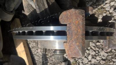

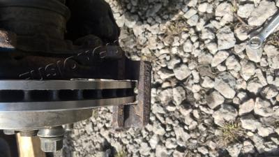

Вопчем зырил еще раз и увидел что расстояние между колесом и стойкой на правом колесе(где и был удар) меньше чем на левом.стало быть погнута стойка либо кулак,и еще-если смотреть на ребро тормозного диска,то наблюдается разница в расстояниях между диском и скобой суппорта.вверху одинаково,а снизу разное,что это- все таки кирдык кулаку!??(

Как оценивал? Гуляние тормозного диска в скобе с притянутым диском видел? Если диск затянут, то гуляние ( при не гнутой цапфе) будет если внешняя обойма ступичного криво в посадке кулака стоит.
Удар о бордюр ниже оси вращения колеса был - расстояние от колеса до стойки должно быть больше, а ты говоришь меньше - нипонятна.))) Кривизну стойки легко увидеть прикладывая параллельно к ней поверх крепления к кулаку "эталон" (электрод, колено телескопической удочки и т.д.)

посмотрел стойку,стойка не гнутая.ступица вроде вращается без замечаний,а вот с диском кажется нет,(но это все "на глазок"а вот расстояние межу диском и скобой вверху и внизу разное,(как писал раннее)и это не "на глазок"вверху электтрод входит а внизу нет,может все же подшипник?но почему он не издаетт ни звука,ни люфта нет.можетт ли только в нагруженном шуметь?
