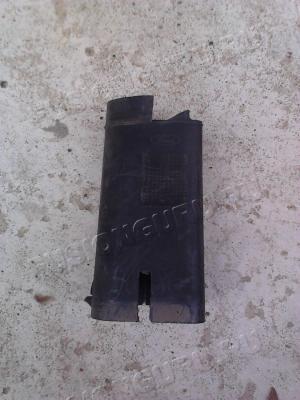

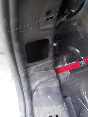

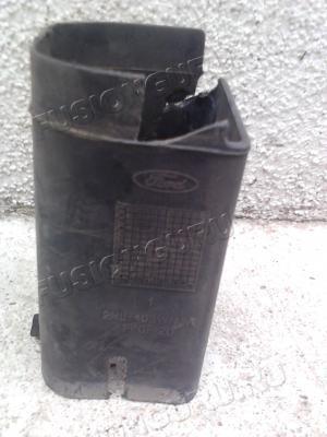

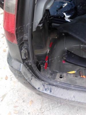

поигрался сегодня.
первой в списке виновных попала задняя левая дверь. что-то уж там сильно шаталось. думал от него и распространяется звук. снял обшивку, оказалось что в районе наружней ручки. снял маленькую часть ручки. есть там "штырек", который двигается когда тянешь за ручку при открывании. засунул туда кусок тряпки, проехался, звук все равно остался.
стал искать дальше. под задним бампером, в скрытой полости рукой нащупал какой-то квадрат из пластмассы. вот он шатался очень сильно. подумал точно он. больше часа намучился пока вынул. проехался, не он был виной. после уже проехал в багажнике. звук точно из под левой задней арки доносится. на неровностях, больших и малых.
может и прав был fidel1970 опору заднего амортизатора смотреть надо, или сам аммортизатор виной. но это в другой день посмотрю.
сечас вопрос:
что это за штуку я снял и для чего она?
фото и примерное месторасположение прилагается (нащупал через дырку на фото, вынул из под бампера).
Помог с фотками.
Добавлено спустя 2 минуты 45 секунд:
спасибо
сечас вопрос:
Помог с фотками.
спасибо
- fidel1970
Re: Стук сзади достал
По всей вероятности это часть воздуховода к задним вентиляционным клапанам, находящимся за задним бампером.
expertt
- Сообщения: 116
- Зарегистрирован: 22 сен 2010, 22:58
- Полное имя: Юра
можно обойтись без нее?
