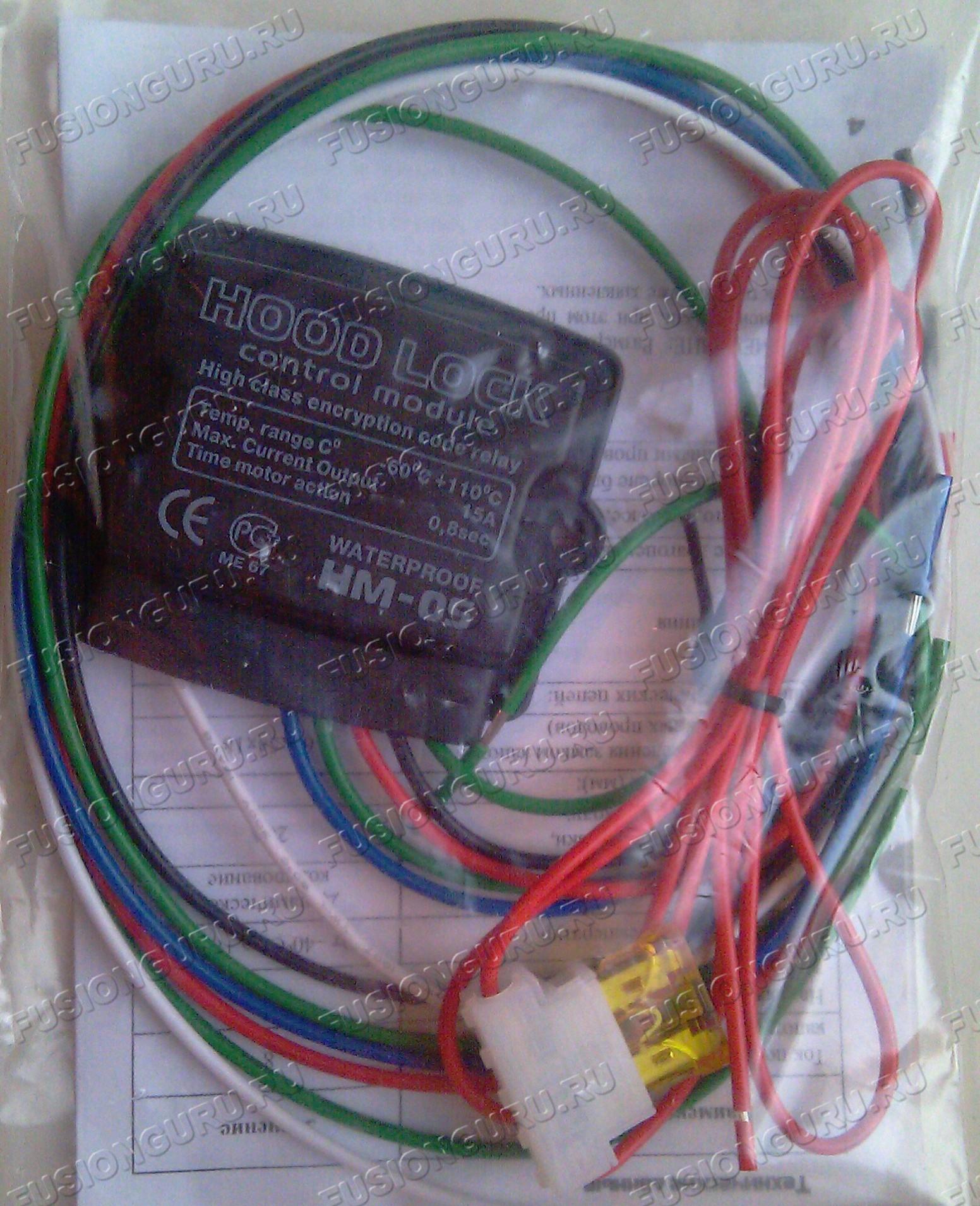

Конкретный вопрос - купил такой же замок Fortress как у Фиделя (с кронштейном для Фьюжена) и реле блокировки замка капота Fortress DWT. Реле предназначено именно для того, чтобы открывать замок при снятии с сигнализации. Вопрос - это реле я могу сам подключить или его надо как-то программировать?

Сигналка тоже фортресс? Надо бы мануальчик ее почитать и на релейку тоже.

+ модуль капота ценой 1500

*Casper* писал(а):Сигналка тоже фортресс? Надо бы мануальчик ее почитать и на релейку тоже.
Сигналка Фортресс. В инструкции есть небольшая схемка - подключение к цифровому выходу EC-NET и такие слова: Реле DWT может быть перепрограммировано только при помощи программатора FortProg. Программируемые параметры - время до срабатывания реле после получения сигнала управления.
Описание реле:
Технические характеристики
• Напряжение питания: 12 В
• Ток потребления в неактивном режиме: не более 9 мА
• Ток нагрузки нормально замкнутых контактов реле блокировки: 15 А
• Ток нагрузки нормально разомкнутых контактов реле блокировки: 15 А
• Диапазон рабочих температур: -40..+85 °С
• Габаритные размеры: 32х29х37 мм
• Масса: 23 г • Имеет на корпусе маленькую красную точку
• Работает с автомобильными охранными системами Fortress Type 2SH, 3SH и их модификациями
• Управление реле осуществляется по цифровой шине ec-NET
Реле блокировки замка капота Fortress DWT предназначено для управления замком капота и отслеживания состояния концевика. Реле отлично взаимодействует с сигнализациями Fortress Type 1SH, 2SH, 3SH и их модификациями. Помимо этого, вы можете выбрать алгоритм управления, т.е. управление замком капота по постановке (снятию) на охрану или же по иммобилайзеру.
Мой вопрос - а без программатора что записывается в реле по умолчанию? Может и так будет работать? К сигналке пока не подключал, а от простого импульса 12 вольт реле на выходе ничего не выдает. Что идет с цифрового выхода сигналки - одиночный импульс или последовательность?

Сложно сказать, тк фортресами не увлекался глубоко. Скорее всего работать не будет. Программа привязывает модуль, используя какой-нить ключик. То ли записывает в память сигналки сам модуль, то ли наоборот.

fidel1970 писал(а):Приехал замочег. :)
Приехал модулёчег. :rotate:
Каспер, огромное спасибо за содействие! :hat:
