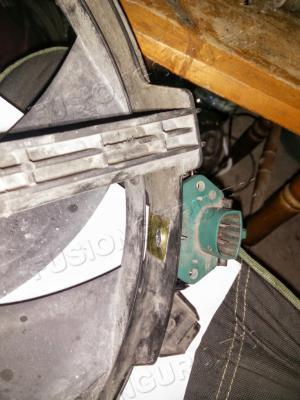

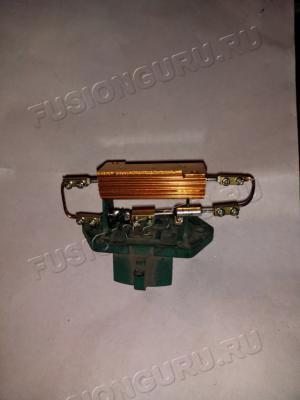

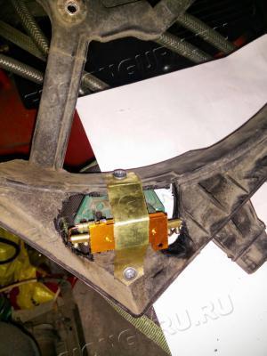

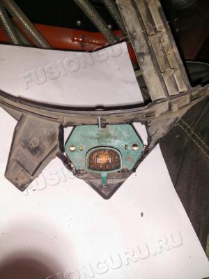

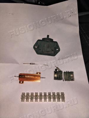

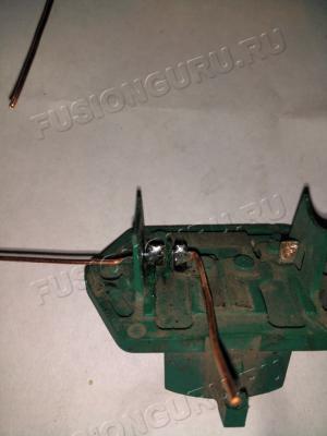

GuisMC писал(а): Может стоит попробовать впаять резистор на 50Вт и 0.68Ом и предохранитель на 121С и 15А? заработает - хорошо, не заработает - замкну контакты, буду ездить так пока.
Итак, отчитываюсь :)
Адептов всего ровненького и красивого прошу закрыть глаза, убрать детей от экранов и не показывать этого беременным женщинам :D
И помните, колхоз - дело благородное! :D
В общем, не нашел ничего лучше, чем китайски резистор в крупном сетевом магазине электродеталей (на радиорынок времени не было ехать)
1) Слева новое, справа старое :)
2) Для удобства монтажа решил использовать клеммы, а чтобы клеммы было к чему прикручивать, то припаял по куску медной проволоки к выводам
3) Ну и собственно собрал (затем "завитки" немного уменьшил для компактности, но не сфоткал)
4) В родное посадочное место этот резистор-франкенштейн не влез, поэтому пришлось безжалостно кромсать корпус раскалённым ножом :)
5) А с обратной стороны сделал упор из куска жести
6) Саморез вращению вентилятора не мешает
Вот такой вот тихий ужас у меня получился :) Но самое интересное, что оно заработало! :) Посмотрим, насколько жизнеспособной окажется конструкция... Думается мне, что нужно предусмотреть ещё какой-то пыльник, чтобы всё это дело грязью и водой не закидывало. Либо же вообще убрать этот датчик от радиатора, удлинить провода и закрепить где-нибудь повыше от луж и жара радиаторов. Ну а если ничего не получится, то поставлю запасной кожух и куплю резистор на разборке :)
