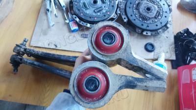

Вот такие опоры передних стойек делает форд_Sid_ писал(а):Поставил вперед 2см, назад 3см - действительно стало гораздо мягче на кочках.
1. Через месяц подтяни болты, потом через 3 месяца еще проверь.
Я не подтягивал на 2 см проставках, но на 4см. уже для успокоения проверяю изредка затяжку. Раз в полгодика. В основном ничего не протягивается.
2. Справа обычно самая разгруженная и высокая часть.
Многие фьюжены я видел стоят немного не ровно. Спереди слева где сидит водитель, машинка чуть ниже, и по диагонали получается сзади справа всех выше.
Поэтому и стукает. У меня стукало и машинка неровно стояла, правую заднюю снимал и подрезал до 2,5см (левая задняя 3см) машинка при этом более горизонтально встала на колесах.
