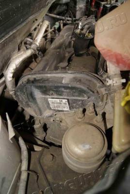

Решил масло поменять, долго тёр на форуме, всё купил, пошёл в гараж. Поменял, дай думаю ремень ГРМ гляну. Тачка у меня из Дойчленда, 2005 года, т.е. шесть полных годиков нам.
Это пробег 105 тыщ, если кто не поял.

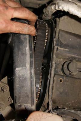

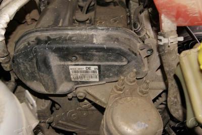

Пластмассу с двигуна долой, бачок с тосолом отодвинул. Болт, бачок крепит, посажен на жидкий гровер, кстати.
Вот крышка пластиковая с бумажкой, за ней ремень прячется.
Ща продолжу...
Добавлено спустя 7 минут 34 секунды:

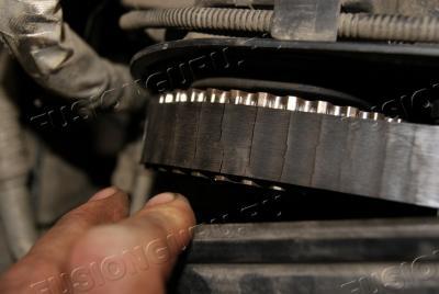

Нижний болтик в лом было откручивать, не удобно там очень, поэтому крышку оттянул рукой и увидел ремень.
Я был в шоке.
Какие 160 тыщ?
Чёт всё глючит, подождите, продолжу...
Добавлено спустя 15 минут 33 секунды:

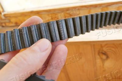

Да, что с форумом случилось? Все новости прочитал, пока 8 паршивых фоток загрузил. Или это у меня глючит?

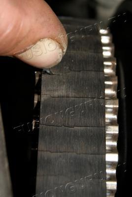

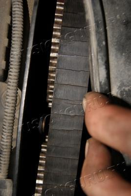

Трещины проходят по всему ремню
Ногтем запросто поддевается слой в половину толщины ремня
Как хорошо, что я полез его посмотреть. Я хотел поменять его через год, думаю, что попал бы на кучу бабла. На зубы смотреть не стал, мне и так понятно, что нужна замена. Выглядит, как паршивый русский ремень от моей бывшей ВАЗ 99.
На машине ездить боюсь, но придётся - буду искать новый ремень и ролик. И в сервис или сам поменяю.
Ща продолжу...
Я был в шоке.
Какие 160 тыщ?

Мой ремень, после 100 тыс пробега выглядел как новый. Машина 2006 года.
Есть подозрение, что пробег хорошо скручен.
Даже не 100, а 102 тыс... но это мелочи.
Добавлено спустя 1 минуту 57 секунд:
Я бы на таком и из гаража не рискнул бы выехать, такси по магазинам и эвакуатор до сервиса (если не получится самому) обойдутся дешевле.

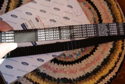

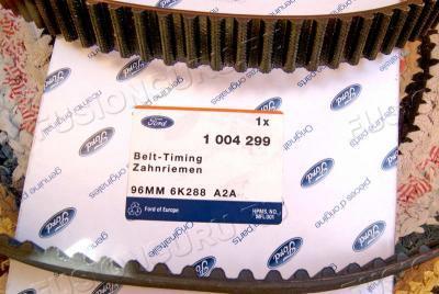

1. Самое главное — ремень ГРМ. Продавец сказал, что фирма.
Коробочка с этикеткой. Узнаю стиль форда
Обрезка небрежная, нож был явно тупой
Посмотрите как сшито, прикольно
Надписи на ремне
Думаю, что сделано на территории СНГ.
Надписи на ремне

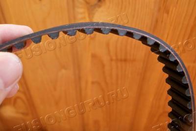

3. Ну и очень дешёвенький российский Гейтс, я думаю, все знают. Эти ремни не родные, как вы догадались.
Фоты ремней навесного оборудования фирмы «Побарабану»: Добавлено спустя 2 минуты 46 секунд:
Второй Добавлено спустя 2 минуты 48 секунд:
Посмотрим как машина на всём этом поедет. А, болтов у продавца было аж три разновидности 29 мм, 44 мм и 75 мм., если не путаю. Какой нужен продавец не определил. Пришлось забить. Поставлю старый на спецклей. Ну а новая прокладка это ваще роскошь! Если чего, герметиком её, герметиком, или как сказал продавец: она толстая.
