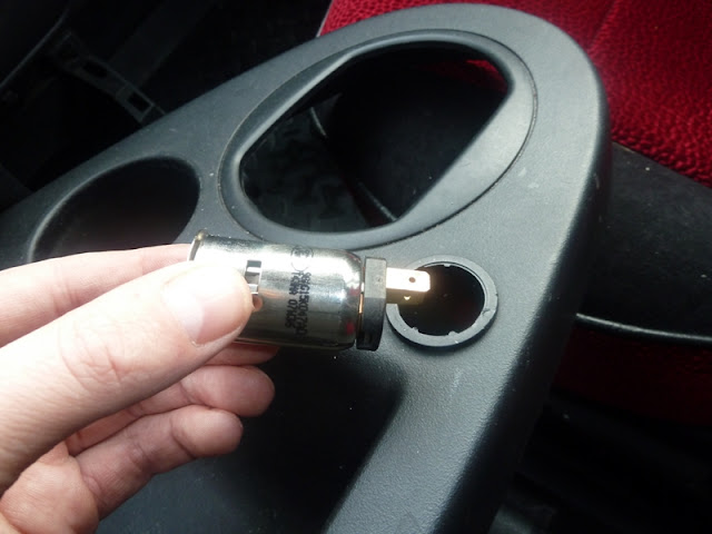

Завтра фотану нештатную (газелевскую) розетку по месту, ага...telex78rus писал(а):А хочется вместо штатного, т.к. не пользуюсь.
Re: Прикуриватель...
Звиняйте за задержку...fidel1970 писал(а):Завтра фотану
Много фоток и немного комментариев.

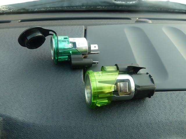

Собственно, чем отличается прикуриватель от розетки...
Вот этот прикуриватель с подсветкой от рестайлинговой "Газели" больше подходит к размеру отверстия фьюжиковской консоли КПП (и по цвету и, и по диаметру)...
Передний на нижеследующем фото, как я уже говорил болтается...

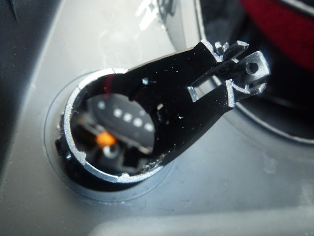

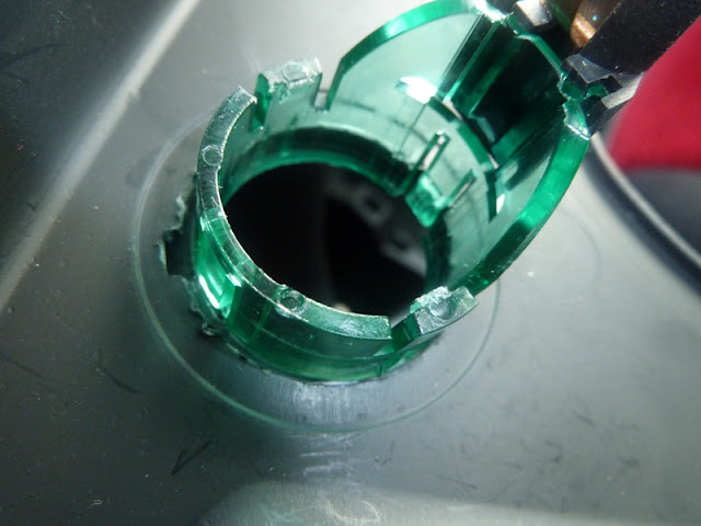

Теперь, как снять/установить!
Сначала необходимо снять крышку консоли КПП. Напоминаю - крепится она на трёх пластиковых защёлках. После снятия крышки - отсоединить разъём прикуривателя.
Затем нужно подцепить металлический цилиндр и не вынимая пластиковый корпус прикурки потянуть его наружу...
Ну, а после уже снять сам корпус...
Вот, как встаёт в штатное отверстие "рестайлинговая" прикурка...
Даже сам прикуриватель подходит ( работоспособность не проверял )...
А вот обычная "газелевская" розетка...
Как мы можем видеть, по диаметру её корпус немного меньше штатного фьюжиковского отверстия...
Но, в принципе - проблемка снимается капелькой суперклея!
Вот! Как-то так...
