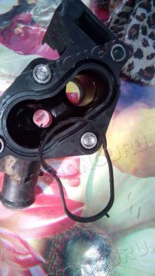

ArmPoruchik
- Сообщения: 3
- Зарегистрирован: 10 янв 2021, 04:14
- Полное имя: ArmPoruchik
Re: Течь антифриза.
А код прокладки подскажите?
ERV
- Модератор
- Сообщения: 2417
- Полное имя: Роман
- Откуда: С-Пб
Re: Течь антифриза.
Между чем и чем?
ArmPoruchik
- Сообщения: 3
ERV
- Модератор
- Сообщения: 2417
- Полное имя: Роман
- Откуда: С-Пб
Re: Течь антифриза.
1472862
ArmPoruchik
- Сообщения: 3
