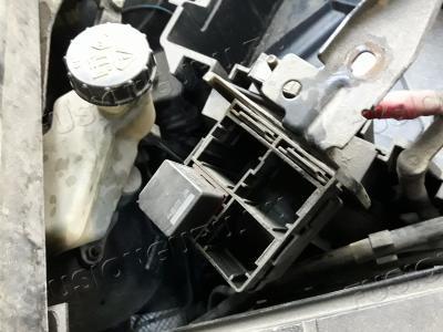

На прижимной планке АКБ есть черная коробка?
Там есть реле? Может оно?

ERV
- Модератор
- Сообщения: 2409
- Полное имя: Роман
- Откуда: С-Пб
