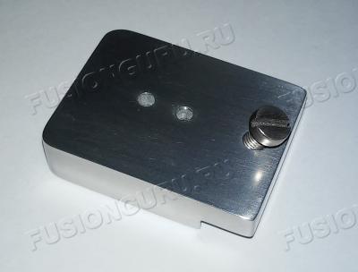

Спустя 3 года наконец переделал крепление электрохроматического зеркала. Изначально оно было сделано из отпиленного крепления обычного зеркала.
Потом я про него забыл, до недавнего времени, а именно когда трясущееся зеркало на холостых и стучащая по стеклу на неровной дороге крышка датчика дождя стали раздражать
Режил запилить его из алюминия, донором стал старый радиатор от процессора.
После пяти примерок на машине и окончательной шлифовки-полировки получилось это:
Это мой так сказать дебют на фрезерном станке
Сейчас кайф, ничего не трясется и не стучит, побежден один сверчок в машине
