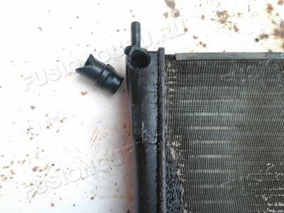

Видимо устал...
Плюется антифризом.

double door, печально конечно.
Вижу, что банки радиатора собраны не как у родного (через резиновые прокладки), а впаяны. Но собственные детальные фото (при возможности) проблемного узла с самого начала - могут ускорить диагностику проблемы

ERV,механическая направленность деятельности, при отсутствии точно диагностируемых симптомов, научила идти от простого к сложному. Если бы не подтведилась неиспраность быстросъемного штуцера, следующим снял бы радиатор.
А так, патрубок надо было менять, ибо в двух местах перетерся, прокладке уже лет 10, тоже следовало поменять, а радиатор... ну да брал дешевый, но отходил он лет 6.
Вся операция с поиском нового и заменой заняла 3 часа. Хорошо все было рядом, и эстокада, и магазин.

Очень даже возможно что хряснуло по скрытой трещине, через которую и шпарило антифризом без вентилятора отопителя.double door писал(а):Видимо устал..

клапан на крышке проверьте, чтоб не стравливал излишек давления.
