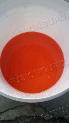

Итак, состояние оригинального антифриза после года эксплуатации приятно удивило, на фото наверное не видно, но он идеален, цвет по прежнему не понятно какой - странно оранжевый что-ли, хотя скорее всего он все таки изначально желтый, но Форд его под себе перекрасил чуть чуть:

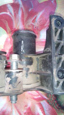

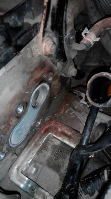

Вот оно то самое сопливое место:

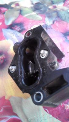

Все таки крышка пластмассовая, и прокладку из текстолита не вырубить, она похожа на ту что на крышке корпуса термостата:
Да и крышка оригинал, клеймо ФоМоКо на месте:
Да и довольно странное решение делать ее дюралевой, на иномарках давно патрубки в пластик входят, может с 2008 года начали все таки пластиковые идти.
Делать было нечего, в местных магазинах ничего подобного не нашел, поставил назад старую, предварительно нанес тонкий слой черного Абровского герметика, дал этому всего застыть, вот такой колхоз получился:
Перед установкой еще раз мазнул герметиком сверху.
Течи ручьем после сборки не замечено, тактильно тоже вроде сухо, но утро покажет. Оригинальную прокладку обязательно куплю.

DarVeter, надо было торцануть эту пластмассу: на кусок силикатного стекла наждачку и огонь... При целой прокладке от температуры повело пластик.

timoha-07 писал(а):DarVeter, надо было торцануть эту пластмассу: на кусок силикатного стекла наждачку и огонь... При целой прокладке от температуры повело пластик.
Думаю если ее повело, то лучше все же заменить будет, там втулки железные на болтах по всей длине крышки, самому на плоскости с наждачкой сточить будет проблемно, может на фрезу токарю отдать есть смысл. К сожалению приложить к плоскости и проверить не догадался, виной тому наверное все же вид прокладки, глядя на нее, я без сомнений решил, что виной всему она, резина уже сильно сухая и один край съело, при этом пазы под резинку в крышке в идеале.
Пока имеем промежуточный результат - картонка под защитой двигателя сухая на утро, т.е. такой течи как была уже точно нет, но у нас правда и потеплело.
