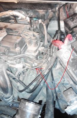

Добрый день. Заметил под машиной лужицу после стоянки. Заглянул снизу:
Капает несильно, уровень в расширительном бачке антифриза почти не упал (капает уже дня 3).
Как устранить течь?

На фото видно: пластиковая трубка прикрученая к двигателю (указывает стрелка), похоже что из соединения трубка/двигатель.

:D Это крышка термостата а не трубка. Менять прокладку крышки с торцовкой оной. Для убедительности что течь оттуда: берем рукой за "хобот" резиновый патрубок от крышки и слегонца покачиваем его, если течь активируется то "диагноз" тот.

Подскажите какая из прокладок нужна:
1 557 898
или
1 714 254
Сообщения: 11226
Re: Течь антифриза.
#6 Сообщение timoha-07 » 07 окт 2015, 17:36
Нужна первая. Вторая прокладка самого термостата, она по статистике - за ненадобностью, просто ставят раз все сняли :) .

По виду, мокро только снизу где крышка прикручена к двигателю. Выше подтёков не видно. Пробовал качать за "хобот" вроде ничего не меняется. Завтра привезут прокладку, поеду на сервис менять. Надеюсь что всё таки она.
