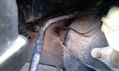

Ребята, как прокинуть провод из салон под капот? Слева на разъемами ГЕМ уходит толстый жгут, пробовал проволокой жесткой, не проходит. Справа жгут за блоком предохранителей, туда проще подобраться, но получается провод нужно тянуть по салону вправо, потом под капотом влево. Есть еще какие места без сверлений?
Re: Установка сигнализации. Грамотный выбор.
Справа (по ходу) от вакуумного усилителя тормозов есть отверстие...edelweis писал(а):Есть еще какие места без сверлений?
Добавлено спустя 2 минуты 47 секунд:
Вот...

edelweis, слева толстый жгут - скидывай батарейку, разматывай изоленту на нем - туда еще половина такого же может влезть.
Справа - та же петрушка, также изоленту надо снимать. Для удобства можно снять жабо.
А вот дырки как у Фиделя, у тебя может не оказаться. Мне попадались фьюжи, где дырка эта заварена полностью.
На машинах с АКПП, вместо педали сцепления стоит заглушка резиновая. Можно в ней просверлиться

*Casper* дырочка все такие есть и заклушка ввиде соска. Пробовал ковыряться с датчиком, приматывал его скотчем плотно к разным местам авто. Разницы нет. Даже если по одному и тому же месту ударить одинаково сильно, может в первый раз сработать, в второй нет. Думаю датчик такой.
