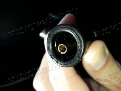

inoyat, при выборе ВВ проводов - обрати внимание на то, какое крепление в колпачке, который на катушку идёт. Это наверно лучше в магазине в живую смотреть, ибо нигде это не указывается. Посмотри на свой провод (если оригинальный - там жесткая проволока вокруг медного коннектора как стопор, почти по середине отверстия установлена) и бери с таким же креплением.
НЕ рекомендую брать комплект вот с такими замками
т.к. они плохо держатся на катушке. Купил такие NGK - лежат пока в запасе, и если придёт время таки их поставить - буду дорабатывать.
