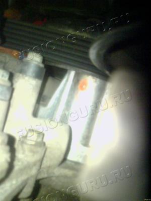

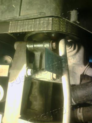

Вытер,на следующий день загнал на яму,тоже самое.Помпа HEPU, менял вместе с ремнем грм и антифризом 500 км назад. Масло в гуре тоже менял осенью ( Ravenol PSF). Уровень антифриза вроде на месте а в гуре после замены было на пару миллиметров больше нормы,теперь на max. Что делать? Неужели помпа так быстро накрылась? А Ravenol может слишком жидкий для нашего гура? Что если заменить на оригинальную жидкость, или не тратить деньги? Или ждать тепла,может пройдет?

Похолодало до -20. Менял масло и заметил на насосе пару капель масла а на помпе каплю антифриза.

Я бы так и сделал, старый гур у меня тоже сопливил но не всегда. Да и капля антифриза может не сальник ещё не притёрся.orionwar писал(а):Или ждать тепла,может пройдет?
