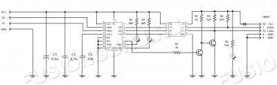

masterf, а линия диагностики есть? как правило k-line. Небольшой адаптер можно сделать и самому продиагностить.

#19 Сообщение *Casper* » 21 янв 2015, 10:58
masterf писал(а):Что вы хотите от простого гуманитария)) :hat:
Схема
В векторе плату по запросу.
