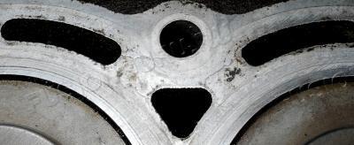

и какие будут проблемы??
В мастерской при за мене прокладки обнаружили трещины в блоке между каналами ОЖ.
Сказали меня блок или движок.
Вот и подумал, а почему бы не поменять на 1.6? Просто по знакомству есть возможность недорого купить.

По фото выглядит совершенно не как трещина, а как незаполированный наплыв металла - этакая ступенька - это раз.
Чем мешает трещина между каналами охлаждающей жидкости мотору? Это два.

Можно попробовать прошлифовать плоскость,а потом посмотреть. На трещины не очень похоже.
Правда придется разобрать весь движок.Шлифовать только на плоскошлифовальном станке!

ANG писал(а):По фото выглядит совершенно не как трещина
Я 3 шт узрел. Словно болт перетянут был или резьба галимая и при затягивании "свернуло" корпус, тяжело шло.

Не. Это не трещины, Сань... не трещины. :nea:

В любом случае - можно проверить керосином и мелом.

Это трещины отрыва по-видимому, (используя терминологию структурной геологии.) В отличии от сколовых трещин эти образуются при растяжениии, но никак ни при сжатии. Если это вообще трещины, а не поверхностные образования :mda:
Возможно этот эффект возник еще при изготовлении (литье) блока...
Соглашусь с коллегами, что менять двигатель преждевременно. Если других показаний не выявлено.
