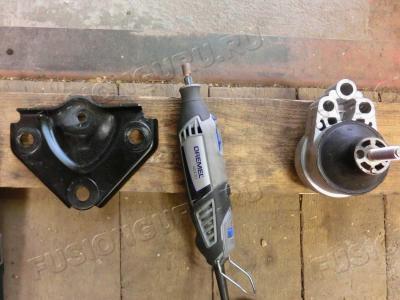

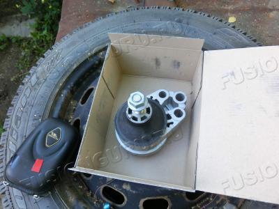

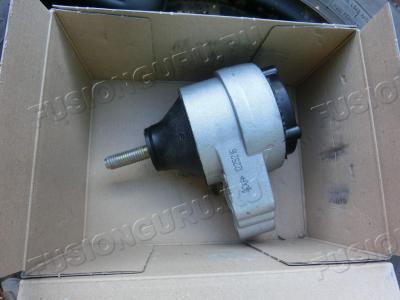

Опора Ocap 1225216

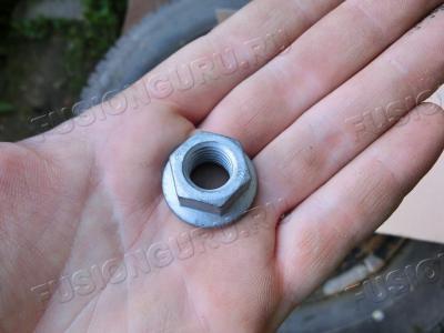

К ней гайка Ford 1425965
Ну что сказать. На первый взгляд дешевый кетай. Ну что за 1300 ожидать? У меня ощущение, что она не гидро, а тупо резина. Ну может ошибаюсь.
Попробовал нагнуть как свою - ага, счааааз. Кишка тонка. Ну различия есть - ставим.
А да, в комплекте нет гайки. Купил отдельно.
Подошло

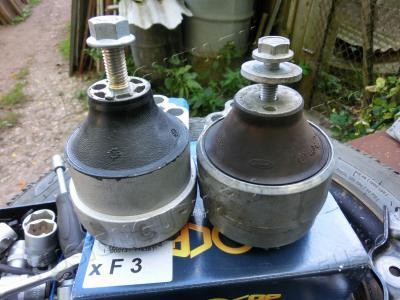

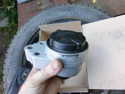

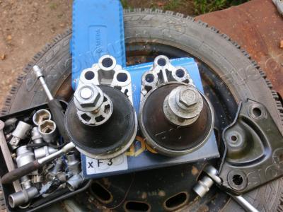

Снял свою. Вот сравнение

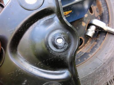

Новая опора чуть побольше. Тут у меня возник вопрос - влезет ли она.
И оппа, первый тупик.

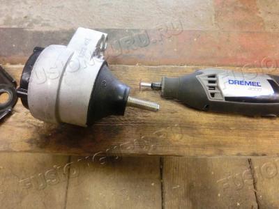

Не пролазит Поискал сверло - а нету у меня таких сверел. На 0.5 мм нашел больше, но материал треугольника какой-то мягкий. Сверло легко его срезало. Взял дремель. Решил им расшебуршить.

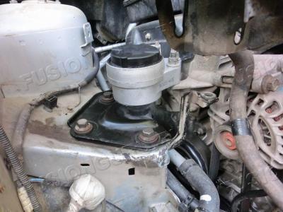

Получилось.
Ну заодно и шпенек отрезал
Пошел ставить на машину - да, больше. Старую опору просто открутил и поднял. А новую надел и ... пришлось поднять двигатель выше, чтобы закрутить гайки.
Тут испугался, что бачок не влезет.
Влез. Впритык. Еще чуть чуть бы и лег бы бачок.
Прикаталась - номан. Менять не тянет.

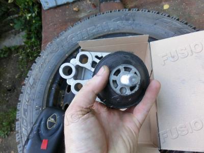

Получилось.

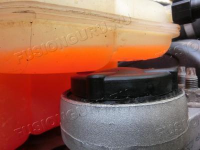

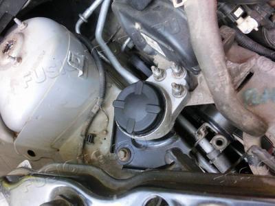

Господа-товарищи, подскажите мне чайнику в этой опоре может быть масло ?
Чего-то не пойму откеда на моей опоре и под ней за -30С взялось густое масло. Не так чтобы много прямо, но прилично снизу. Бачок ГУР точно не причем. Да и антифриз тоже.

- Сообщения: 4948
Re: Верхняя правая опора двигателя
Повезло, что холодно. У меня опора вытекла в тёплую погоду, в жару даже. Там под капотом всё было в масло уделано, поскольку прямо под опорой ремни...SAnat писал(а):Господа-товарищи, подскажите мне чайнику в этой опоре может быть масло ?
- Сообщения: 7015
У меня течет потихоньку по стенке и вниз по пыльнику (защитному кожуху) этих ремней. Все в масле уделано , но на ремни не попало.ANG писал(а):Повезло, что холодно. У меня опора вытекла в тёплую погоду, в жару даже. Там под капотом всё было в масло уделано, поскольку прямо под опорой ремни...SAnat писал(а):Господа-товарищи, подскажите мне чайнику в этой опоре может быть масло ?
Я вот думаю:
1. Не рано ли на 68тыс.
2. если ли смысл менять, разницы в шуме и вибрациях никакой. Хотя может еще не вся вытекла.

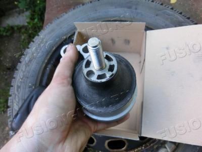

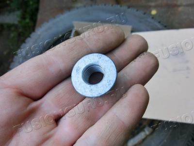

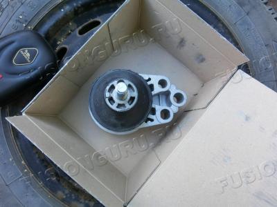

Мною была куплена подушка Lemforder 3108401 и оригинальная фордовская гайка 1425965.
Фото подушки к сожалению не сделал, но она была сделана достаточно солидно и шла в оригинальной картонной синей коробке (ее вы можете видеть на фото выше, на ней лежит дохлая подушка).

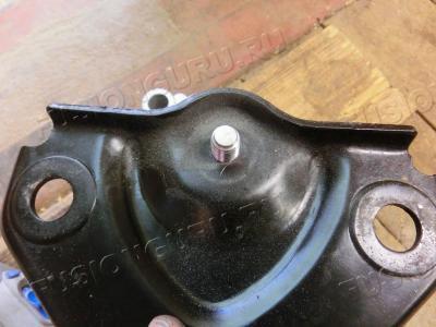

Зачем гайка - кронштейн треугольный стальной к старой подушке крепился болтом (в подушке была дырка с резьбой). На фокусовой подушке - вместо дырки шпилька, еще и большего диаметра.
Кстати, на новой подушке сдвинуть шпильку рукой мне так и не удалось. А на старой - ходила ходуном как шаровая, при не особо сильном-то и нажатии.
Далее - все как описано в этой теме Каспером и другими: со старой подушки свинчиваем треугольный кронштейн, рассверливаем в нем дырку под шпильку. Попутно сверлим маленькое отверстие диаметром 6мм (не сквозное!) под выступ-фиксатор на корпусе новой подушки (подушку увидите - поймете).
Надеваем кронштейн на шпильку, затягиваем купленной гайкой. Болгаркой (ножовкой) обрезаем шпильку над гайкой (5 мм оставить, не больше).
Ставим конструкцию на место - отлично встает как родная и ни за что не задевает.
