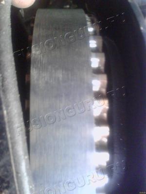

Mettler писал(а):И уплотнений там нет
есть.
Сообщения: 13680
Re: Замена ремня ГРМ
#762 Сообщение Сергейsp » 02 сен 2013, 16:45
Была бы рабочая поверхность, не было ржавчины, или ремень не елозил или машинка стояла.
orionwar
Сообщения: 121
Зарегистрирован: 29 фев 2012, 23:00
Откуда: Белгород
#763 Сообщение orionwar » 02 сен 2013, 17:39
А у меня ползает.С чем связано интересно?Просил жену погазовать до 3000-3500 оборотов а сам смотрел на ремень-стоит на месте.Когда же он ползет? На 6000 ?
Сообщения: 13680
#764 Сообщение Сергейsp » 02 сен 2013, 17:49
Не может быть идеально, допуск по соосности валов и параллельности рабочих поверхностей + сам ремень не идеален, вот и набегает.
Сообщения: 42252
#765 Сообщение *Casper* » 02 сен 2013, 18:23
orionwar, мож при торможении двиглом перебегает. Мож при особых усилиях. Да мало ли. Мож на холодную...

При поворотах автомобиля.

ANG писал(а):При поворотах автомобиля.
Интересная мысль :smirk: Тоже склоняюсь к мысле о торможении двигателем, пользуюсь постоянно.Видимо нагрузка на ремне меняется он и ползет в сторону.

*Casper* писал(а): Мож при особых усилиях.
Возможно при вибрации, когда толкатели клапанов дребезжат, раннее переключение, резкий газ.
