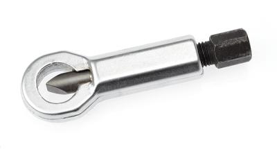

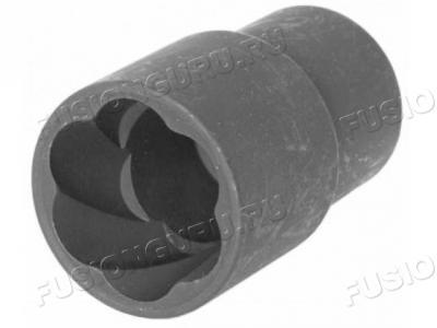

Мужуки, кто сам лазил, подскажите как и чем откручвали выпуск. Болты кожуха. Я понимаю с каким словами, но вот как лучше это делать - ума не приложу.
Из видимых болтов на кожухе у меня есть одна проблема - они круглые.
Может быть что купить перед тем, как начинать? Чтобы не остановиться на пол пути.

Это те болты, что термоэкран держат? Похоже - их только через приварку сверху гайки отворачивать (как на педыдущей странице yong делал). Не вариант?*Casper* писал(а):Болты кожуха.

Есть гайкокол/гайкорез, которым раскалываешь гайку, а потом ее простой головкой откручиваешь*Casper* писал(а):Из видимых болтов на кожухе у меня есть одна проблема - они круглые.
Есть головки типа "Surface", типа для сорванных граней, но им что-то доверия нет, это как мне кажется если по лайту сорваны грани и гайка не "размякла"
Есть головки-экстракторы, которые как бы врезаются в тело гайки и держат крепко
Естественно гайкокол это наверняка, но им не везде подберешься. А вот экстрактор побольше шансов дает чем тот самый хваленый "Surface"
Если голову снимать, то все равно ИМХО лучше самому все демонтировать и инструмент для извлечения проблемных болтов/гаек ой как поможет. Ну есть еще один способ, но там аккуратно надо очень. Кислотой тупо вытравить, сделав вокруг гайки как бы ванночку из эпоксидки-поксипола или еще чего и греть. Но тогда и шпилька под замену, хотя я бы и так порекомендовал шпильки сменить, ну и гайки наверное тоже
