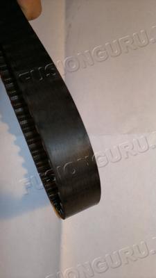

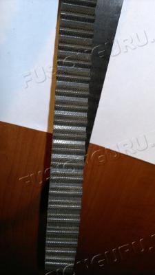

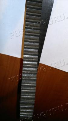

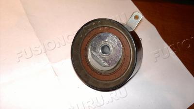

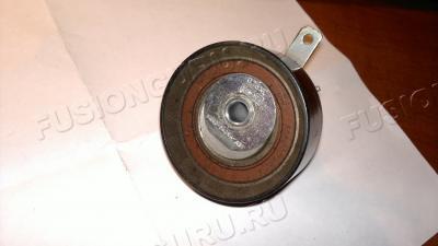

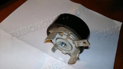

Всем доброго дня ! Я владелец Фьюжика 2005 г.в. с движком 1,4 германской сборки, пробег на сегодня 99350.
Очень хочется поделиться информацией по поводу замены ГРМ. Несколько дней я лопатил информацию на разных форумах и сайтах, пытаясь найти чёткий ответ " БЫТЬ :) ИЛИ НЕ БЫТЬ " !!! замене ремня ! Итог: сколько людей, столько и мнений !!!
Вообщем... :mda: - решился ! Обзванивая сервисы на предмет такого ТО, почти все отказывали... нуууу... за исключением АШОТ-гараж-монтаж :D !!! Все ссылаются на отсутствие хитрых съёмников для фордовских двигателей и сложность работы. В итоге я вышел на дилеров.
Дилюги, с распростёртыми :hi: объятиями приняли мою машину в ремонт в 10 утра. Все расходники исключительно ихние ( только тогда они дают гарантию ). Предварительная сумма ТО - 12 тыров. Машину забрали, процесс пошёл...
Через час звонок на телефон: - " А вот, не хреново было бы, Вам, поменять и помпу... заметны следы подтёков... в противном случае Вы к нам вернётесь через месяц и опять попадёте на бабки... "
А мне "заднюю" включать уже поздно, машина на дефектовке у мастера в руках и сделать он может с ней всё, что хочет ! Естесьсьенно я соглашаюсь...
На часах 16:00... Приезжаю в сервис за результатом... Всё чисто, аккуратно и красиво... НО ЦЕНА :insane: - 18000 тыров !!! АфИгеТь !!!
Всё проверил, подписал... они мне дали полугодовую гарантию на ремонт, а внегласно - пожизненную !
Теперь для Вас, форумчане !!!
Несколько полезных советов. Можно немного сэкономить, если купить заранее антифриз ( он у них 1 литр 300 р. стоит ); болт шкива КВ ( у них 400 р. ); прокладку кл/кр ( у них 1650 р. ) и приводной ремень ( у них 2100 р. ). Остальное пусть ставят своё и на сам ГРМ дают гарантию.
Кстати, старый ГРМ в хорошем состоянии, без трещенок и потёртостей, ролик без люфта. Приводной реально изношен, а вот с помпой я так и не понял... люфта нет, прокладка цела, блестит как новая, но поменяли ( секрет остался с механником :D )!!!
Скидываю пару фоток с износом ГРМ при 100000 тысячном пробеге. Делайте выводы сами, стоит ли туда лезть. При таком сохране я бы 40000 тысяч ещё окатал !!!

Re: Замена ремня ГРМ
#544 Сообщение fidel1970 » 06 ноя 2012, 19:54
Де фотки, Лёша?

#545 Сообщение Мультик » 06 ноя 2012, 19:58
fidel1970 писал(а):Де фотки, Лёша?
Не хотят фотки ставиться !!! Я б с удовольствием !!! Ща ещё раз попробую... :unknw:

#548 Сообщение Мультик » 06 ноя 2012, 20:18
Уррааа! Получилось фотки втыкнуть !!! :best:

#549 Сообщение fidel1970 » 06 ноя 2012, 20:29
Твои? :)
