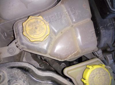

Вот и на моей почти новой машине, 2005-го года выпуска, потёк бачок. Штоб его. Есть вопрос, многоуважаемые. Год выпуска на бачке есть? :weep:

Arsen, пристально не рассматривал, когда свой менял. Но уверен - где-то на корпусе должно быть клеймо типа "циферблата со стрелкой", на котором как раз и указывается год (возможно и месяц) изготовления.

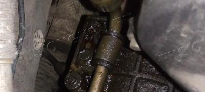

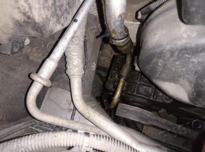

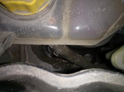

Вот же блин. Пошёл посмотреть бачок, а там такое.
Напился.
Сообщения: 11392
Re: Как заменить расширительный бачок и его трубку?
#250 Сообщение timoha-07 » 15 сен 2017, 21:58
Отец, поменял бы прокладку КК а уж потом надудонился бы. А так порожняком кирнул, неисправность не исправил, только время на депресняк потерял. Или масло с магистрали рулевого шпарит?

#251 Сообщение ERV » 15 сен 2017, 22:33
timoha-07 писал(а):Или масло с магистрали рулевого шпарит?
Вроде по цвету - моторное. Но уровни проверить на всякий.

#253 Сообщение Arsen » 16 сен 2017, 04:30
Похоже, что оно.
Проспался. :crazy:

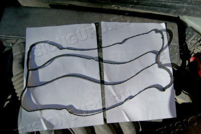

Arsen писал(а):
Прокладку поменял?
Ага, аж четыре раза :D Последняя вот такая была, от самогО великого Элвиса, видимо.
Прошла 30 тыс. км. Прокладка дрянь.

Arsen писал(а):Последняя вот такая была, от самогО великого Элвиса, видимо.
:lol: Фига себе, вы там стебные "пельмени" добываете, Урал млин. И не стремно тебе, Отец, "Элвиса " датского мотор свой ставить было? Табак голландский не плохой, ... а больше ни чего путнего с тех берегов и не знаю...
Если гиравлика рулевого течет - то магистраль чинибельна, но судя по фоте Элвис не дюжит. А клапан маслоотделителя, Отец, когда в крайний раз видел воочию на своей машине, а?
