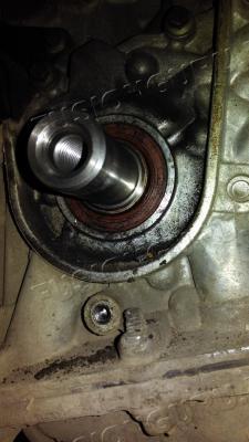

Заменил вчера ремень, ролик-натяжиель и помпу на новые из оригинального ремкомплекта.
Помпа Hepu имела к 70 тысячам пробега ощутимый люфт, постукивала, ремень контитеч - весь в трещинах аж до "корда", если так можно выразиться (летом был целехонький; видимо трещины весьма быстро образуются).
Ну этим никого не удивишь, а вот по поводу сальника от ВикторРайнц следующие данные: сальник бегает уже около 60 тысяч километров, на рисунке ниже - запотевший сальник, именно запотевший. Надеюсь, что ещё столько же пробегает.
