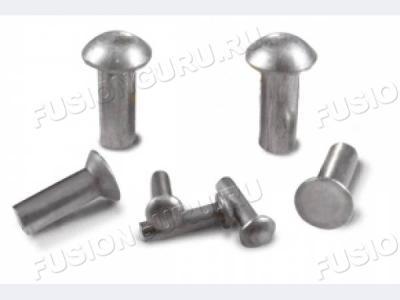

За место пластиковых бобышек ,высверлил и поразмеру подобрал заклёпки из алюминия

главное теперь, чтобы не раздрочило корпус фильтра. Он подороже будет
