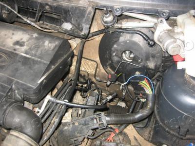

#29 Сообщение fidel1970 » 07 дек 2011, 07:44
Вакуумный усилитель тормозов (ВУТ) - это черная круглая штука к которой крепится главный тормозой цилиндр (ГТЦ) с белым пластиковым бачком (эт куда тормозуха наливается).
Прокачка тормозной системы с ABS имеет свои особенности и важно чтоб слесаря в сервисе про это знали!
Вот фото ВУТ без ГТЦ.
Обрати внимание на шланг-трубку которая крепится на нём через обратный клапан.
Вот этот клапан и нужно проверить...
